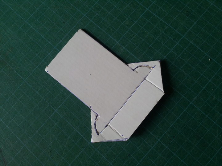

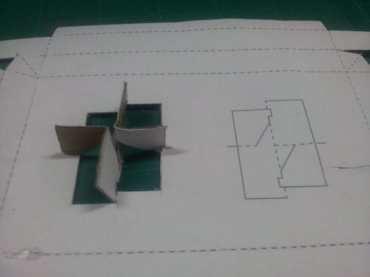

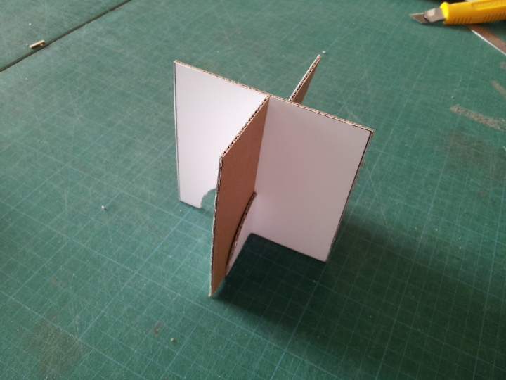

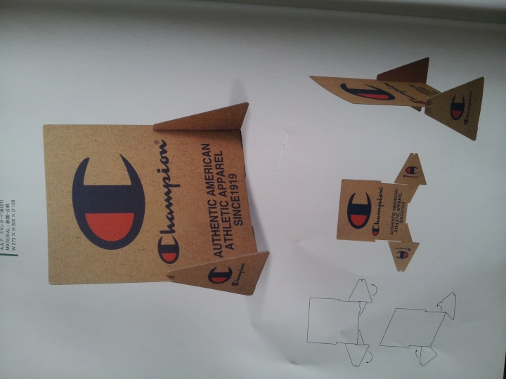

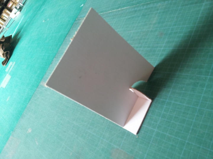

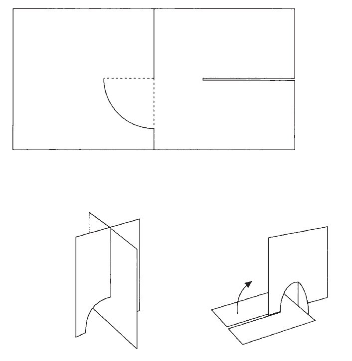

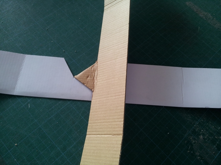

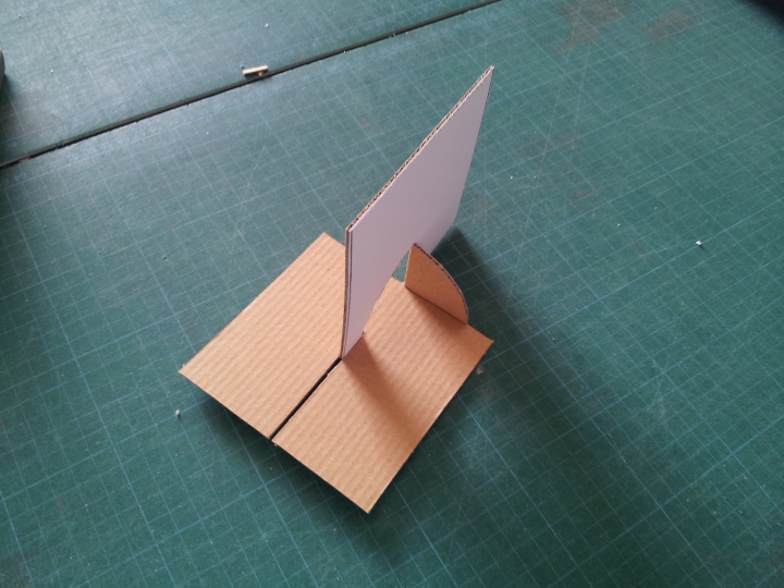

最近发现了几种折叠结构,进行的汇总,如何大家由更好的。可以发过来,继续丰富。

手工割纸板很有意思!

很专业,你平时都用美工刀做包装手板啊?

是啊,我们做结构也做graphic,数量比较多,机器没美工刀来的快。
