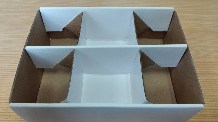

无意间,看到一个折叠结构,然后进行延伸,制作了巧妙的分割结构。样品时修修补补的,给大家主要看结构和思路。

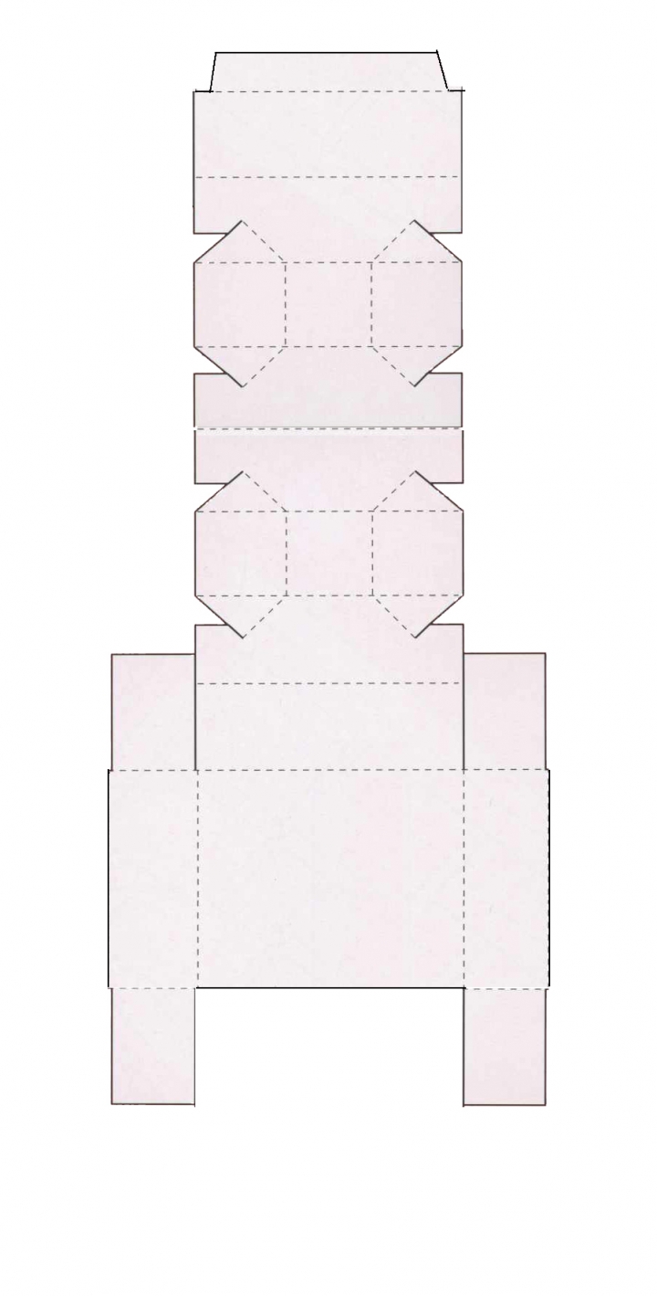

 楼主| 发表于 2015-12-5 10:01:21 | 显示全部楼层
附上刀线图

发表于 2015-12-7 08:56:36 | 显示全部楼层
哈哈,很不错哦!
很多好的设计都是在手板上修修改改改成的良品!
29060
发表于 2015-12-7 09:02:09 | 显示全部楼层
作为需要间隔开来的产品的缓冲结构是非常好的,感谢楼主提供~你钻研的精神值得学习~

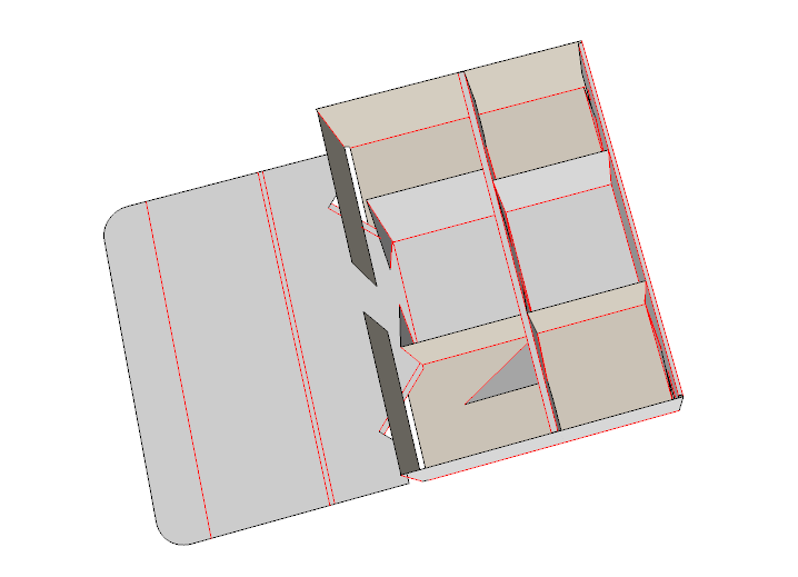

发表于 2015-12-14 14:50:53 | 显示全部楼层
这个盒子稍加修改一下会更好些,CAD图纸分享给大家可以继续修改。
分割盒.dwg
55.05 KB, 下载次数: 48, 下载积分: 迷币 -2

发表于 2016-4-7 16:30:04 | 显示全部楼层
为啥用楼上的dwg图出来是这个效果呢?
