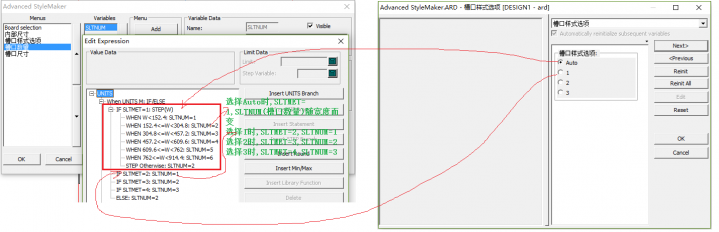

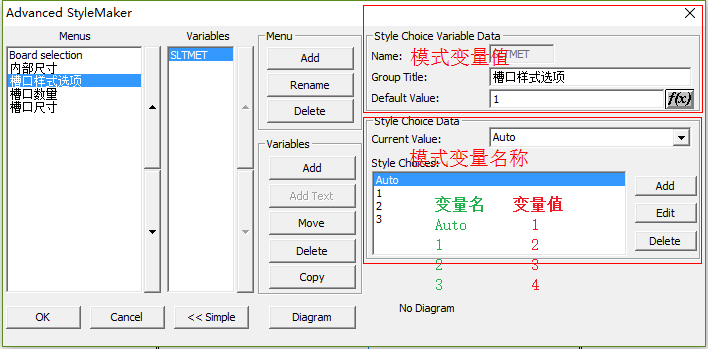

本例取自雅图CAD用户手册中创建高级盒型库的案例,详见下图 希望帮到你
签到天数: 17 天
248
3233
3088
发表于 2015-12-4 10:36:00 | 显示全部楼层
希望帮到你
模式选择目录
模式选择目录
模式选择原理
模式选择原理

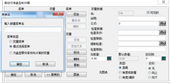

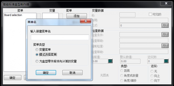

创建盒性库的时候里面有个模式选择菜单,我不知道怎么运用。

就是这个命令
