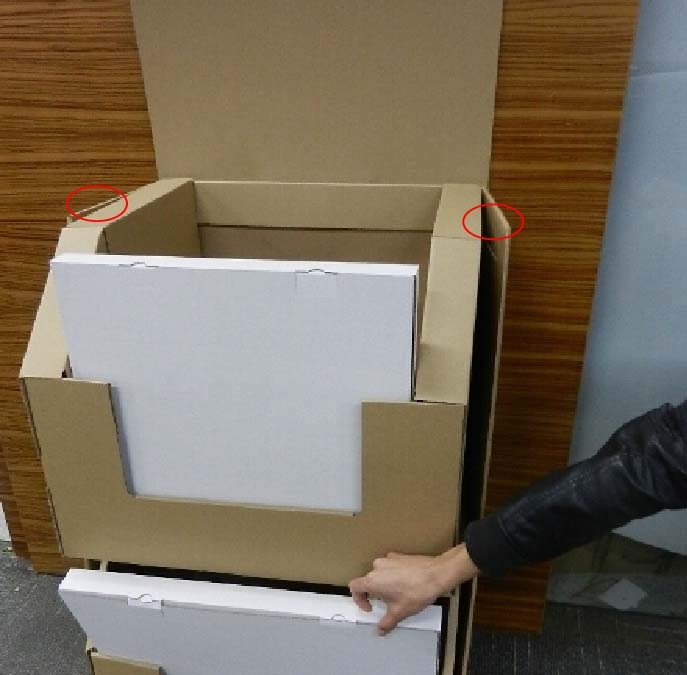

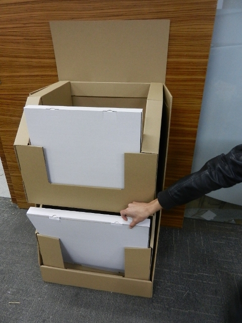

分上下两层

下层PDQ最里面的彩盒估计很难拿出来。

Home Depot的东西,做的不错,不过感觉Shroud两边容易往外扩,在如图所示的位置加个扣扣起来会不会好一些呢

发表于 2015-12-8 13:01:32 | 显示全部楼层
能发现问题,不错哦~

我感觉两层间隔的地方在应该加个挡板,保护作用。在一个后期的话中间还可以添加外贴装饰
