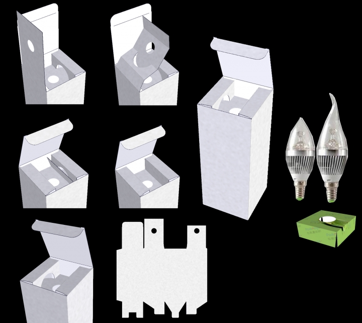

自已设计的一款LED 灯泡缓冲包装结构,结构特点:顶部与外盒连接一体,省纸张成本,又达到缓冲目的,CAD图就不上传了,自已去想吧

下面空的地方是靠灯顶上来吗?结构设计的不错~

把灯头放在圆孔里面就固定稳了

可以把底部卡纸也集成到盒子底部,这样连底部卡纸也省了
