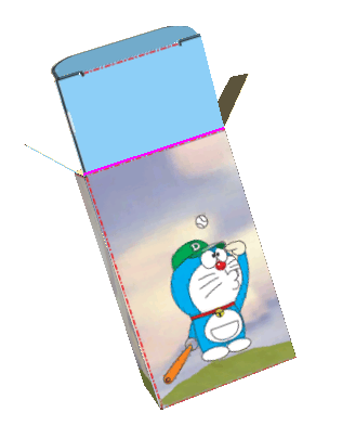

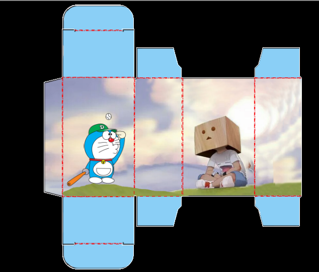

           用ArtiosCAD画的结构图,然后存成EPS在ps中打开,做了一个简单的平面,然后转存成JPG格式再导入ACAD中做贴图,这是我整个作图的过程。有如下问题请教:1、这个过程是不否是合理的?之前那个转换到AI里的插件有下载,但是不能用,希望更多的介绍和教程。
                              2、做完的图上有红色的压痕线,怎么去掉?
                              3、关于出血位,有什么应用?怎么制作?还有ACAD里的出血工具是怎样应用的?

1、结构线是在图层1的,PS作图的时候,不在图层1做,而新建一个图层做设计,输出的时候要把图层1隐藏掉再输出(不用担心导入artioscad后对准的问题,用图片移动工具轻而易举就能对准)
2、最好还是导出PDF格式,不要JPG了,PDF无论质量和容错率都比JPG好。

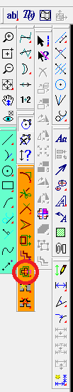

3、手动出血工具有点像描边工具把想出血的边描一遍,在软件底下状态栏上一栏输入偏移距离,也就是出血多少,然后点右边OK。手动出血工具不是很好用,有个自动出血工具在“工具--调整--自动出血”,一键出血,然后再手动修改一下不需要出血的地方,比手动出血工具来得方便。至于为什么要出血就涉及到成品裁切了,这是在裁切允许误差下防止在成品上留下白边。

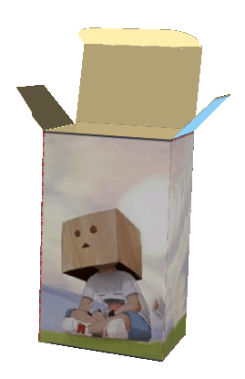

2.去掉折叠线高亮显示:在3D模式中,右键,取消勾选“Crease Pink”这项;
