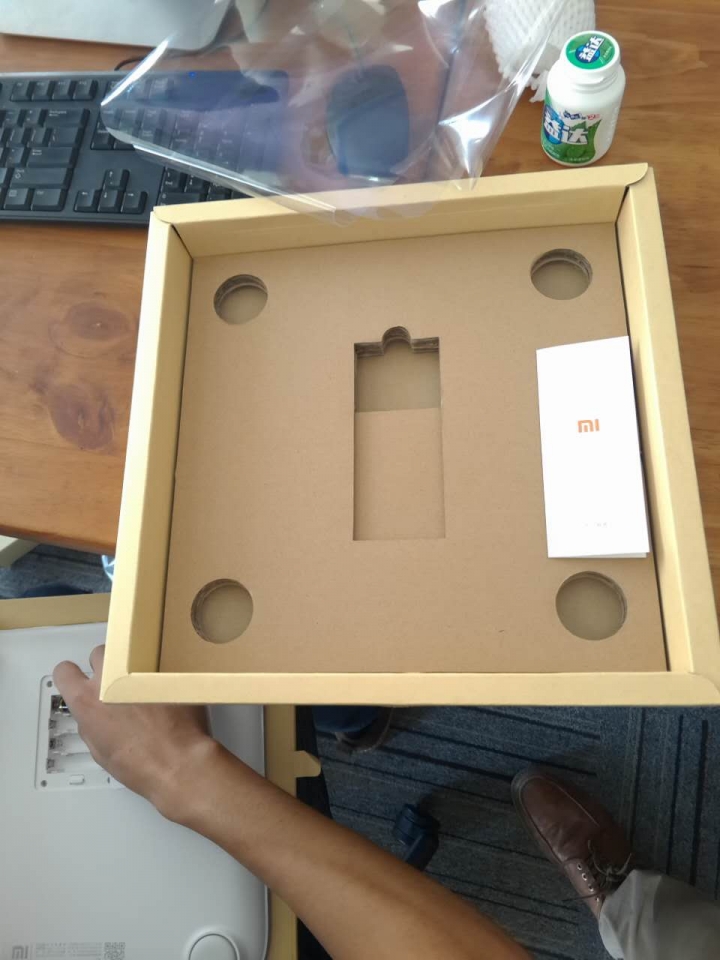

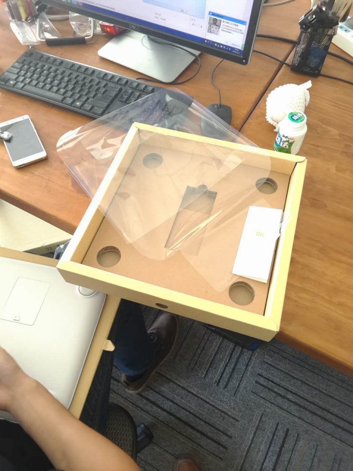

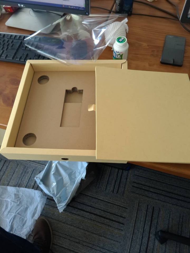

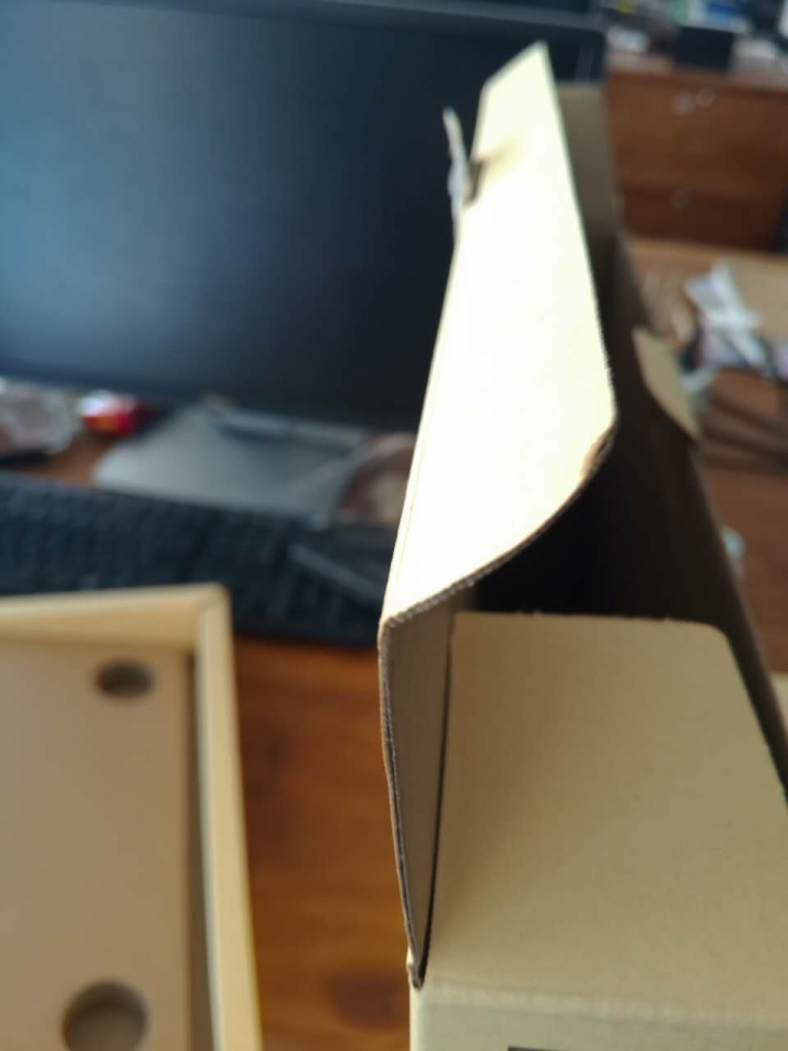

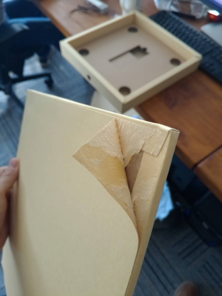

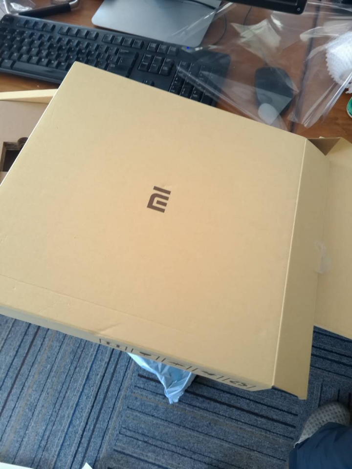

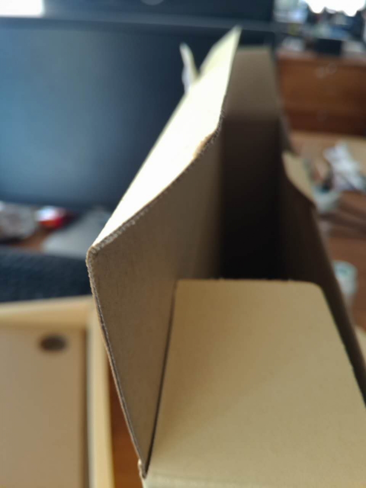

如图,新买的小米体重秤包装:底部缓冲为3张瓦楞纸板粘合而成的的结构,4个圆形开槽为体重秤4个脚摆放位置,矩形开槽放说明书和赠送的电池,四周的缓冲是折叠的钟空结构,顶部为瓦楞纸板(为了美观瓦楞纸板有黏贴一层卡纸),外包装为微瓦楞盒,盒表面同样也贴了一层卡纸具体类型搞不清,各位大神看到应该就清楚了。

不错,很有出创意的结构~

包装表面的张贴那层应该是牛皮纸把

是的
你这次拍的很好,同时也提个小小建议
拍包装的时候,按开箱顺序来拍,效果会更好,能清楚看到装的什么东西,各个缓冲结构在其什么作用。。
一个小小建议,嘿嘿,个人观点~

小米包装的牛皮纸都是一致的。

我查了一下小米的包装:一般内卡采用280g的牛皮纸,外包装用120g牛皮纸,纸盒骨架用纸浆

yiyong  那个是
湖南精牛皮呢。
