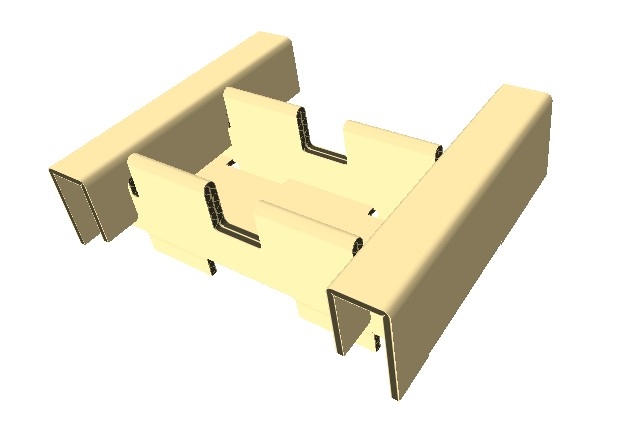

很经典的缓冲结构,我以前也设计过类似结构~还有,大哥每次发好东西能不能放张图片阿,这样好点~

看起来纸板用的很厚实呀。。。
发表于 2015-10-27 14:35:36 | 显示全部楼层
冷月 发表于 2015-10-27 12:06
看起来纸板用的很厚实呀。。。
应该是E-flute 没有很厚,只是acad这个软件的材料看起来特别厚。。。很奇怪为什么

是的啊!这样强度和缓冲效果好些

没看出怎么放产品,内心焦急,

剃须刀哦

就目前来看,还是吸塑便宜同时包装工时比较低,这个缓冲结构就是环保~

我公司的供应商吸塑贵的要死,纸卡便宜多了
