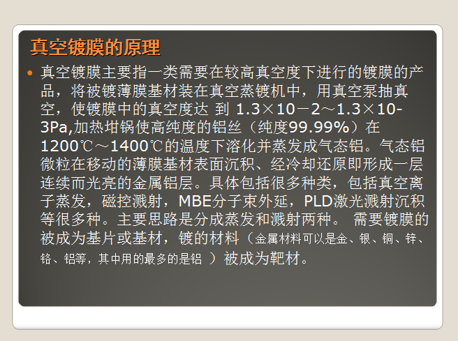

真空镀膜主要指一类需要在较高真空度下进行的镀膜的产品,将被镀薄膜基材装在真空蒸镀机中,用真空泵抽真空,使镀膜中的真空度达 到 1.3×10-2~1.3×10-3Pa,加热坩锅使高纯度的铝丝(纯度99.99%)在 1200℃~1400℃的温度下溶化并蒸发成气态铝。气态铝微粒在移动的薄膜基材表面沉积、经冷却还原即形成一层连续而光亮的金属铝层。具体包括很多种类,包括真空离子蒸发,磁控溅射,MBE分子束外延,PLD激光溅射沉积等很多种。主要思路是分成蒸发和溅射两种。 需要镀膜的被成为基片或基材,镀的材料(金属材料可以是金、银、铜、锌、铬、铝等,其中用的最多的是铝 )被成为靶材。
