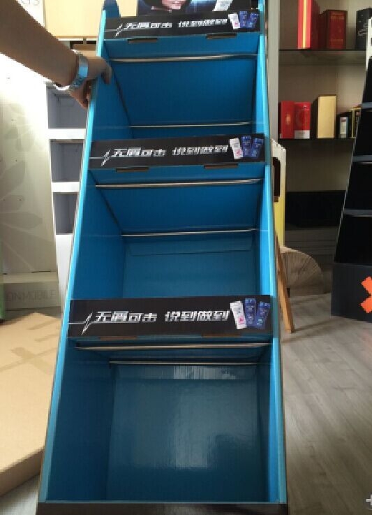

附件中三个CAD图纸是之前上班的时候弄的一整套展架包装,包括半翼箱,希望可以给到大家对展架这块一些帮助, 其中2013-10-17wret 这个文件中是一个比较复杂的展架,之前是为了一个展会做的灯具类展架,  四个射灯类产品一排展示,大家可以研究下,因为时间比较长了,没有实物图,不好意思

灯具????很明显是洗发水的啊
每层托盘底下的那两根加强筋是亮点啊。如果没有这两根东西,时间久了托盘估计撑不住。好像是金属材质,问下楼主是什么材料做的。

arc 发表于 2015-9-23 22:47
灯具????很明显是洗发水的啊
每层托盘底下的那两根加强筋是亮点啊。如果没有这两根东西, ...
其实这个展架是通用的  在洗发水也可以用,  整体展架的材质是300G单铜裱K3K的材质,下面的两个金属件用的是直径12mm的不锈钢管
