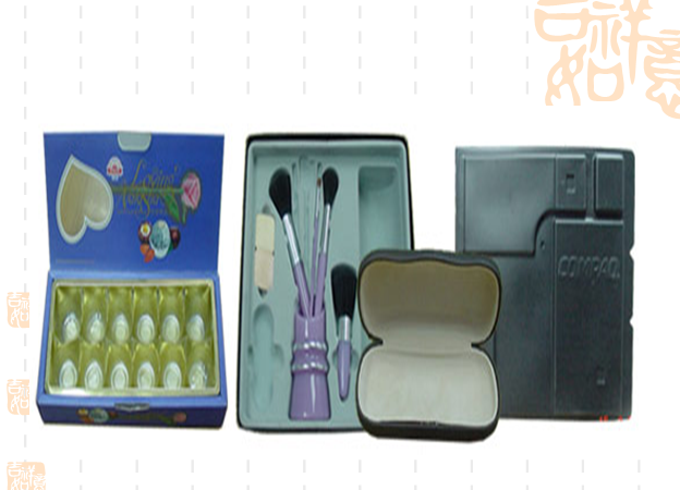

吸塑包装制品主要包括:泡壳、托盘、吸塑盒,同义词还有:真空罩、泡罩等。

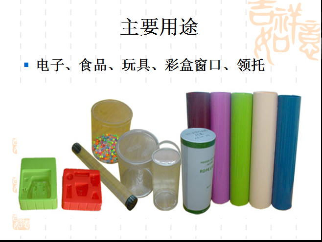

吸塑:一种塑料加工工艺,主要原理是将平展的塑料硬片材加热变软后,采用真空吸附于模具表面,冷却后成型,广泛用于塑料包装、灯饰、广告、装饰等行业。
吸塑包装用的片材叫硬片或胶片,常用的有PET(聚对苯二甲酸乙二酯)硬片、PVC(聚氯乙烯)硬片、PS(聚苯乙烯)硬片。
PS硬片密度低,韧性差,易燃烧,燃烧时会产生苯乙烯气体(属有害气体),所以一般用来生产各种工业用的吸塑托盘。

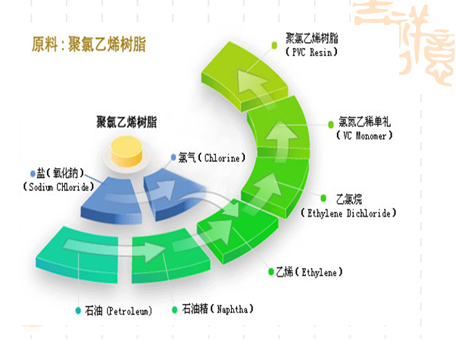

PVC硬片韧性适中,不易燃烧,燃烧时会产生氯气,对环境造成一定影响,PVC易热合,可采用封口机和高频机封边,是生产透明吸塑制品的主要原料。
PET硬片韧性好,透明度高,易燃烧,燃烧时不产生有害气体,属于环保材料,但价格高,适宜做高档的吸塑制品,欧美国家的吸塑泡壳一般要求采用PET硬片,但其不易热合,给封装带来很大困难,为了解决这一问题,人们在PET表面复合上一层PVC膜,取名为PETG硬片,但价格更高一些。

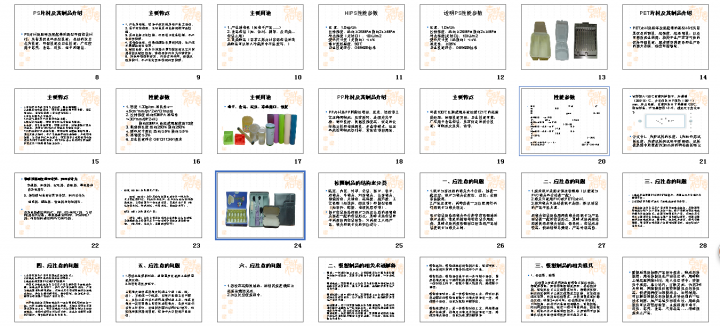

吸塑基础.ppt
