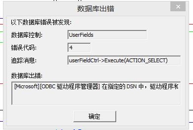

[ArtiosCAD] Artios CAD无法连接数据库怎么办?

rt

发表于 2015-9-20 19:32:36 | 显示全部楼层
出现这个问题,只有一个办法,重装系统,再重新安装程序。
发表于 2015-9-21 09:53:45 | 显示全部楼层
装的时候那一步没有装正确~

发表于 2015-9-21 10:44:38 | 显示全部楼层
应该不影响使用   实在想用就装微软的sql

 楼主| 发表于 2016-5-20 17:04:36 | 显示全部楼层
Packme 发表于 2015-9-21 09:53
装的时候那一步没有装正确~
迷哥,那一步呢,我全部都是按照你的教材一步一步安装的?

发表于 2016-12-1 17:31:35 | 显示全部楼层
我和你的情况一样,准备重装系统了

发表于 2017-2-17 15:32:36 | 显示全部楼层
数据库指定的路径.不能有空格.
