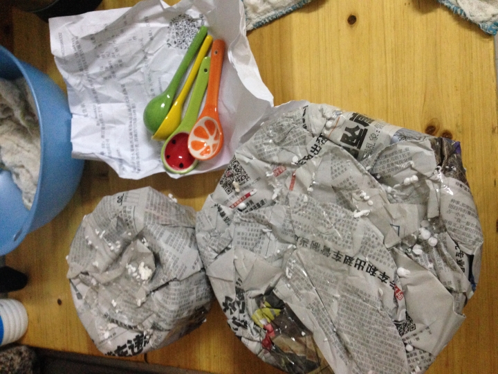

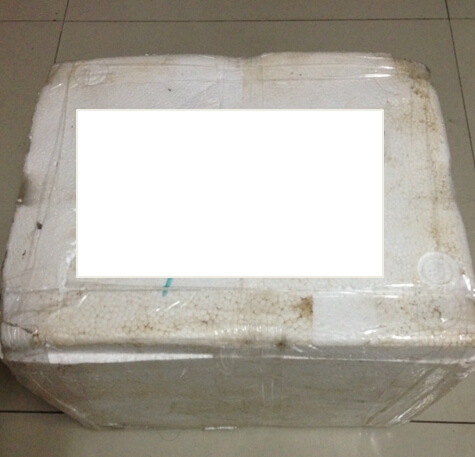

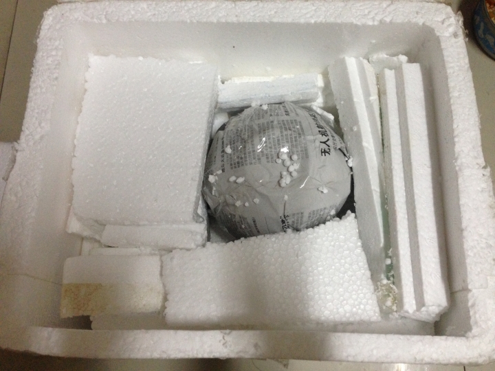

最近网购一套可爱的餐具,满心期待收到货,包装是这样的···
用的比较古老的材料:EPS、报纸
怎么着也是上百的产品,包装这么一整,挺low的~
右图有真相
PS:拆包装的时候也小心翼翼啊,就怕泡沫乱飞,难收拾!
对于这类有重量且易碎,但又不金贵的产品,该用什么样的包装方案最合适呢?

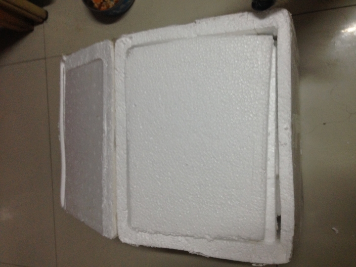

打开盖子后有一层EPS隔板
打开盖子后有一层EPS隔板
去掉EPS隔板
去掉EPS隔板
每件都包着报纸
每件都包着报纸

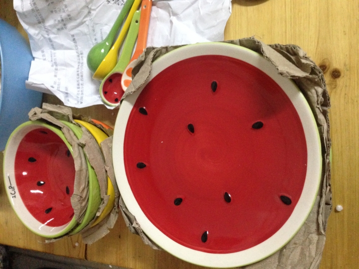

内装餐具
内装餐具

纸浆模塑估计会好点,如果在高档点会用EVA的

深有感触,可以用简易的瓦楞纸板组合结构做缓冲

确实low了,既然盘子用的就是瓦楞纸板为什么不全用纸板呢?
