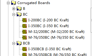

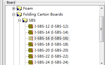

瓦楞纸板材质名称的“I”"M""200""350""76"是什么意思,后面的“BC”“B”根据自己的理解应该是楞型吧;后面的纸箱“SBS”"I""12""14"16"......是社么意思呢,各位。

发表于 2015-7-26 23:14:16 | 显示全部楼层
sbs好像是铜版纸吧

发表于 2015-10-17 20:42:11 | 显示全部楼层
SBS:俗称白芯白卡纸;I-Imperial:英制单位制;16-0.016英寸

 楼主| 发表于 2015-10-19 09:13:21 | 显示全部楼层
十分感谢
