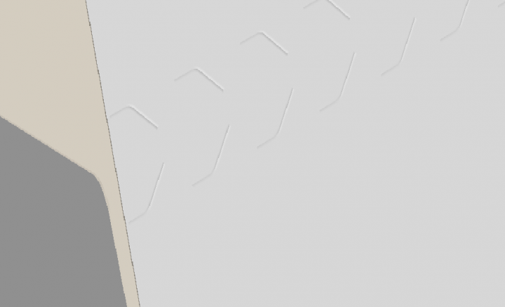

有人用过用artioscad制作撕拉口吗?,如图所示,为什么不能撕开?

发表于 2015-7-17 14:16:14 | 显示全部楼层
呵呵,易撕线要撕得美观漂亮容易,注意调整易撕线的角度,长度

 楼主| 发表于 2015-7-18 08:35:37 | 显示全部楼层
美观倒是其次,这个不知道怎么撕开,官网介绍是可以的

发表于 2015-8-1 15:19:55 | 显示全部楼层
你是撕裂本身显示不出来还是要做撕裂动画?只是做撕裂显示很简单了,把要撕裂的刀线右键打开属性栏把线条设置为撕裂就可以了。

 楼主| 发表于 2015-11-11 14:26:52 | 显示全部楼层
zhansheng 发表于 2015-8-1 15:19
你是撕裂本身显示不出来还是要做撕裂动画?只是做撕裂显示很简单了,把要撕裂的刀线右键打开属性栏把线条设 ...
谢了,已经解决了
