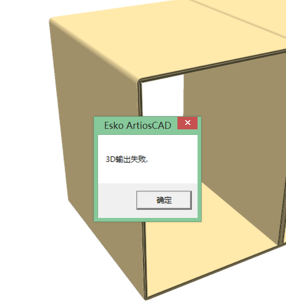

如题,所有格式都试过了,都无法导入和导出

是不是所用文件名有汉字

没有汉字的也试过了,还是不行

有点奇怪,这软件有点娇气,要远程一起解决的话记得发QQ号

对了,导入时ArtiosCAD得把导入文件放到D盘里,这样你试试

安装软件是记得把3d导入和导出选择上 就可以了 modify一下就行
