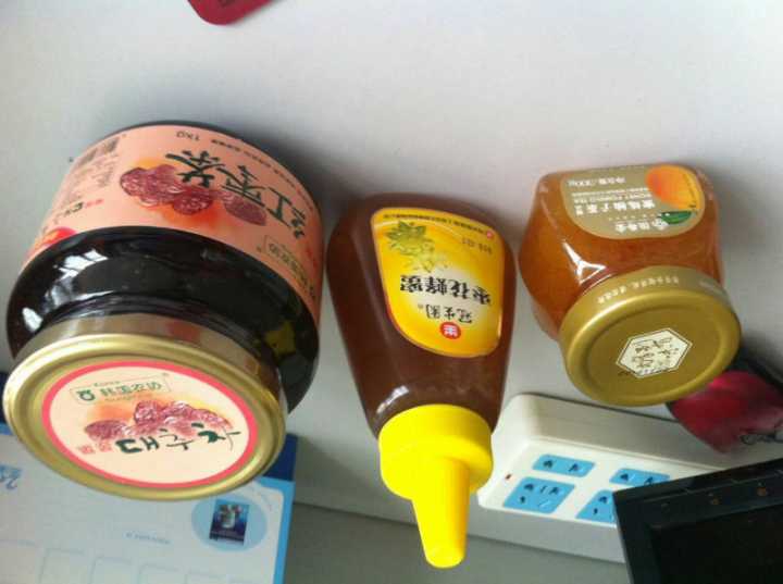

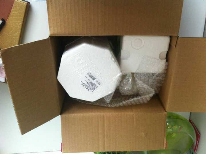

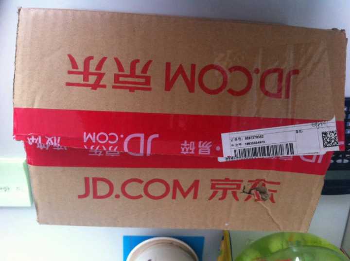

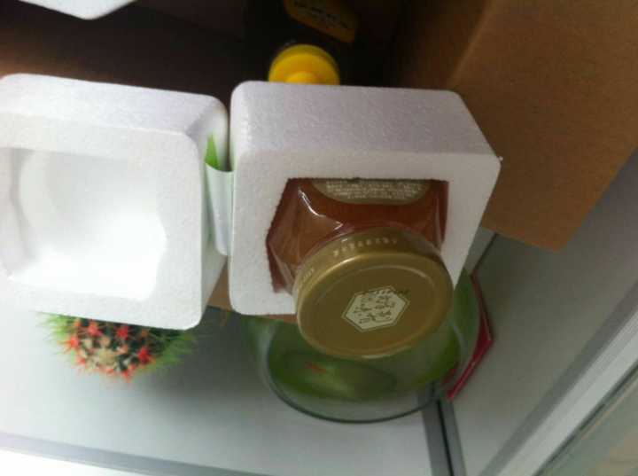

京东蜂蜜物流包装,迷迷们赶紧过来围观看看如何

EPS作缓冲,呵呵,估计他的量比较大的,所以才有实力去开模具啊~

是啊,不知道其他电商怎么包装玻璃类产品的?
有没有更经济的办法?

只有外箱是京东的,里面的包装是公司的。恒寿堂主要做的是这个,一直以来用的都是泡沫包装。就是泡沫包装,偶尔也会出现破碎的情况,之前考虑过其他方法,如气泡袋之类的,实际应用并不行,所以还是采用泡沫包装。

看起来不太美观

气泡袋或者气柱袋实际应用不行是效果不好吗?另外蜂蜜用纸塑可以吗?

我们公司蜂蜜就用的气柱袋,感觉效果也挺好的。气柱袋防撞效果好点,防挤压效果差点。不过也要看选择什么样的气柱。

请教下你们公司用气柱袋保护蜂蜜会做跌落测试吗?跌落高度多少阿?

这个没有测试过,我们的蜂蜜瓶子本身是PET材质的,制药不是太大冲击是不会有问题的。

塑料瓶子气柱袋影响不大,但是玻璃瓶的效果就不是很好。在考虑成本的同时,气柱袋选用的算是好的了,但是气柱袋有可能会漏气,充气不足以及气柱袋充气时间保持的长久还有气泡袋易破(锋利物体)等等实际因素运用并不是很好
