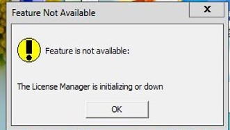

有群友问|7.6速度超慢+盒型库无法连接的问题|,打开时出现如图1所示对话框。之前我也碰到过类似的问题,打开速度超级慢。后来自己想办法解决了,把我的方法贴上来,如果有帮助,请点赞。

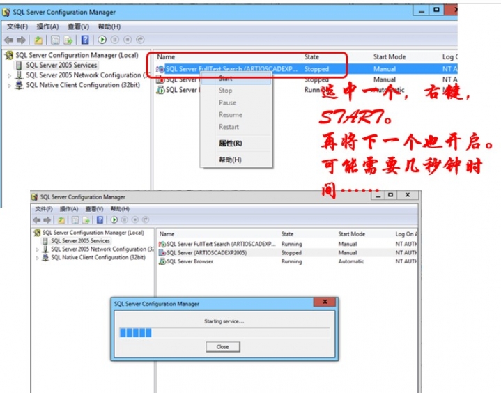

这个问题其实是SQL配置服务器停止部分服务造成的,把它们启用即可解决。

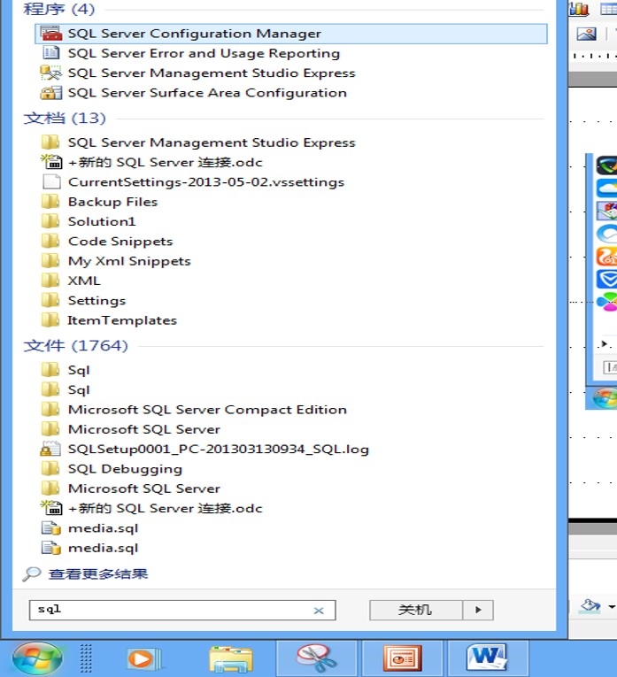

运行命令,输入|SQL|,如图2。打开SQL服务器,开启被停止的命令。
再开启ARTIOS CAD即可。
