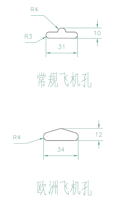

这是标准的飞机孔?

zy654321 发表于 2015-6-12 17:12
这是标准的飞机孔?
一般给美老的飞机孔就是这个尺寸
 楼主| 发表于 2015-6-18 10:01:37 | 显示全部楼层
wucehef 发表于 2015-6-17 11:37
飞机孔起什么作用的?是不是在包装上开孔,方便将产品挂在商店的挂钩上?
卡头纸上面的, 方便货架悬挂

第一个问题:这个有称重方面的标准吗?
第二个问题:这二者相比,哪一个更好一些呢?操作和使用各方面考虑来说?

感觉第一个好用些

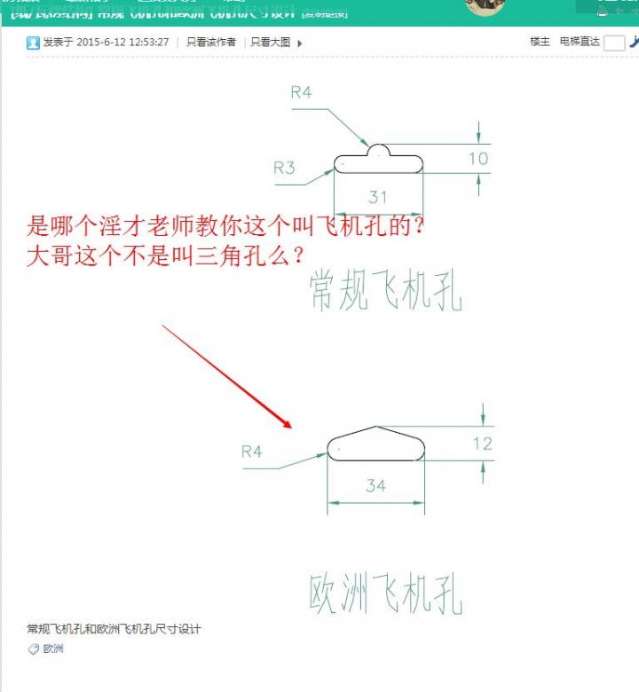

上面那个叫飞机孔,下面的那个叫三角孔......
