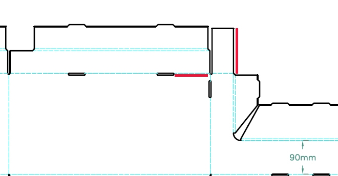

[纸/瓦楞结构] 一款背包的展示盒设计

发表于 2015-6-30 20:51:48 | 显示全部楼层
看了展开图后好像开口前面那两个短的侧翼的长度超过了那个插脚

 楼主| 发表于 2015-7-1 10:45:31 | 显示全部楼层
没注意到这个细节
