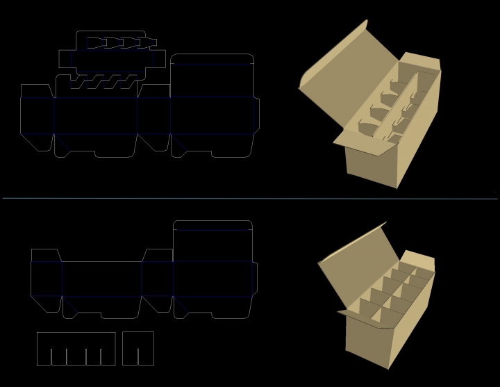

发表于 2015-6-6 08:34:37 | 显示全部楼层 |阅读模式
以下两款包装,其功能类似,均是对内包装物进行隔挡,但设计思路不同:第一款是一体成型,第二款是分开做。大家可从以下方面发表下自己的看法:1)包装材料多少,涉及材料成本;2)包装组装难易程度,涉及人力成本;3)包装的保护性能,还是有差异的。

发表于 2015-6-8 09:04:08 | 显示全部楼层
一般厂家还会选第二种的,第一种太难折了,浪费工时的~~
156
627
发表于 2015-6-8 09:34:03 | 显示全部楼层
选第二种,木有理由!

发表于 2015-6-8 16:21:28 | 显示全部楼层
我觉得第一种很有创意,我顶

发表于 2015-6-8 22:44:29 | 显示全部楼层
现在人工费都涨的很利害,第二种效率高

发表于 2015-6-9 08:57:17 | 显示全部楼层
包装简单化,选择第二种!

发表于 2015-6-9 22:05:44 | 显示全部楼层
第二种,第一种容易出问题

发表于 2015-6-10 12:37:11 | 显示全部楼层
外国佬往往喜欢第一种,他们觉得漂亮又个性。
