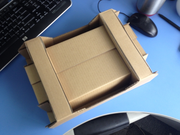

公司刚买了台斑马打印机到手后发现这包装结构很赞,这部分就是放在纸箱内,托住打印机的。
我不是做结构的,但感觉这个结构的保护性能很棒。
所以简单分享一下
先来个正面照

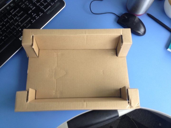

然后是底面

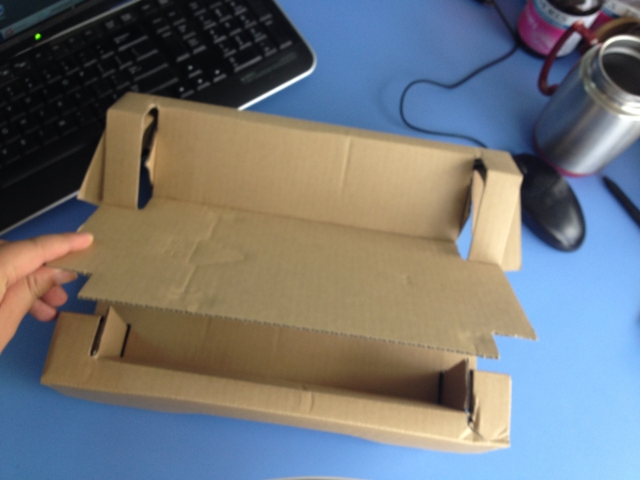

侧面

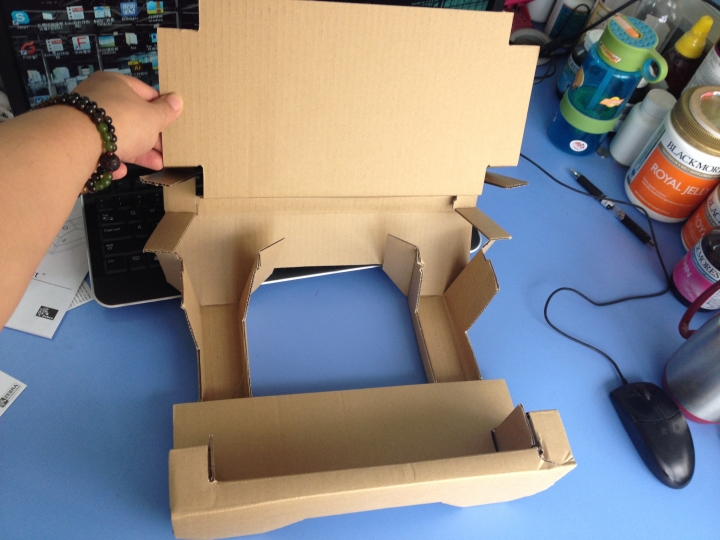

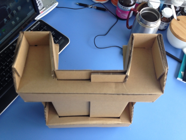

展开

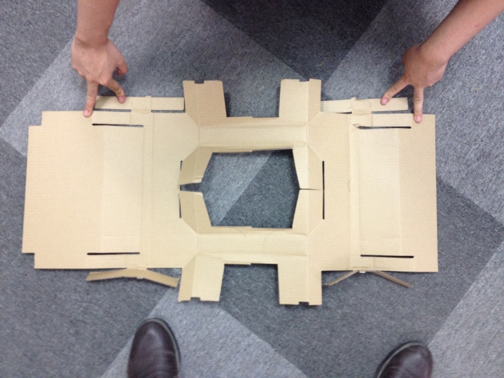

最后是平铺在地上,整体就是一张纸板。

确实很棒啊,值得学习

这个结构很经典的~

绿色,环保,很好的设计,就是工厂有些难折

这个就是难折,生产是会投诉的...

看你怎么看了,在日本是比较受欢迎的,人家特别提倡环保的,哈哈~~

结构不算复杂,缓冲性保护性能挺好

第一张看起做工有点粗糙,看完了非常不错
