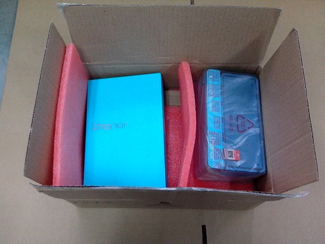

有一个问题,你说箱子里的EPS是为了防止手机配件刮碰吗?
156
627
 楼主| 发表于 2015-5-12 08:40:45 | 显示全部楼层
防止手机配件刮碰及缓冲,有点包装过度,有钱任性...

发表于 2015-5-12 08:44:39 | 显示全部楼层
箱子里面的是EPE,看其分布位置,应该是为了防止手机盒与配件盒在运输过程中刮碰。同时,占据箱子内一部分空间,使手机盒与配件盒在箱内的活动范围缩小,缓冲减小冲击。

发表于 2015-5-12 08:52:23 | 显示全部楼层
倒不是包装过度问题,就是EPS左右两片真的能防止刮碰吗?如果配件易刮碰,那配件的前后没有缓冲材阿,前后也会碰撞。所以EPS不是防止配件和纸箱碰撞,而是防止配件和配件之间的碰撞。这样话EPS用瓦楞纸板做隔板替代就可以了。

发表于 2015-5-12 10:20:25 | 显示全部楼层
jessie 发表于 2015-5-12 09:27
晕了,肿么老把EPE写成EPS
这就说到电商标准包材了,不能单看一箱产品的包装,因为每天的出货量都很大,产品种类也较多,为减少员工作业难度以及充分保护产品,所以缓冲材种类不会太多,一般常用的会有EPE和充气袋,较少用到瓦楞纸板。
