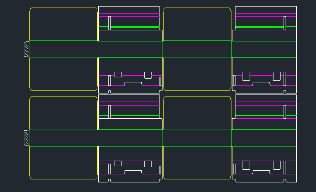

有需要学习自动模切清废板制作的可以看一下,这个最近好像比较流行。

 楼主| 发表于 2015-4-23 21:34:54 | 显示全部楼层
autoCAD做的,清废原理都一样,只是根据不同的机器有些设置不同。

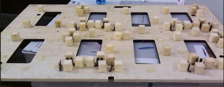

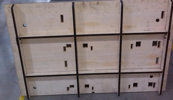

 楼主| 发表于 2015-5-4 10:45:57 | 显示全部楼层
这种版目前清废孔最好,清四边的效果一般,主要是影响效率,如果机器本身是有上下顶针的那种也用不上,有很多机器不是用顶针那种就可以用此种版做。

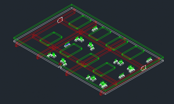

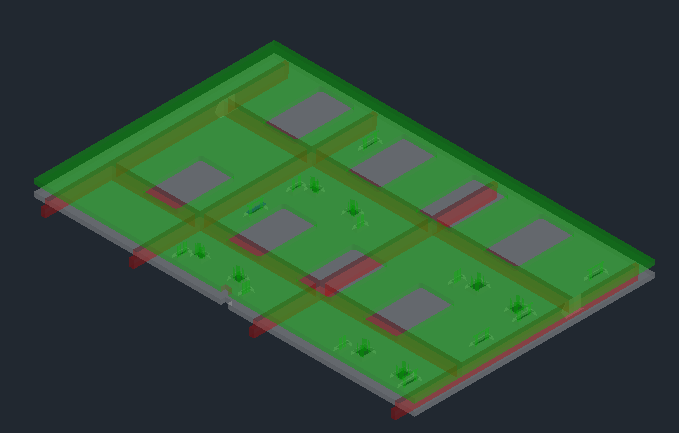

 楼主| 发表于 2015-5-4 10:48:20 | 显示全部楼层
仔细看结构图就明白,原理就是用铁砧扎,废孔是上面比废纸小,下面比废纸大,废纸掉下后不会再被带上来,会被卡住,琢磨一下就明白了。
