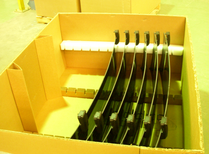

现要求进行平板玻璃的集合包装,采用木托盘+纸围框的形式,但是在内部根本想不到什么材料能进行固定玻璃,底部采用eva还能夹住玻璃,但是玻璃比较长,比较重,在前后方向上依旧会滑动,用纸结构应该是撑不住的,求大神指导

玻璃的强度怎么样,能否做成类似汽车配件的包装 2.png ?

刚帮客户设计的装汽车玻璃的,你可以参考一下(木质框架木箱)
1700-750-1500-1.pdf
