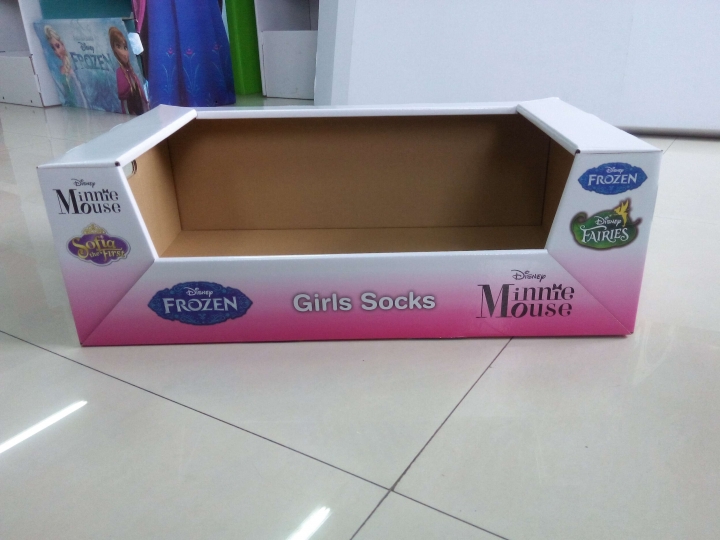

悬赏一款展示盒的刀模图,请大神们救救急。。。展示盒只有图片

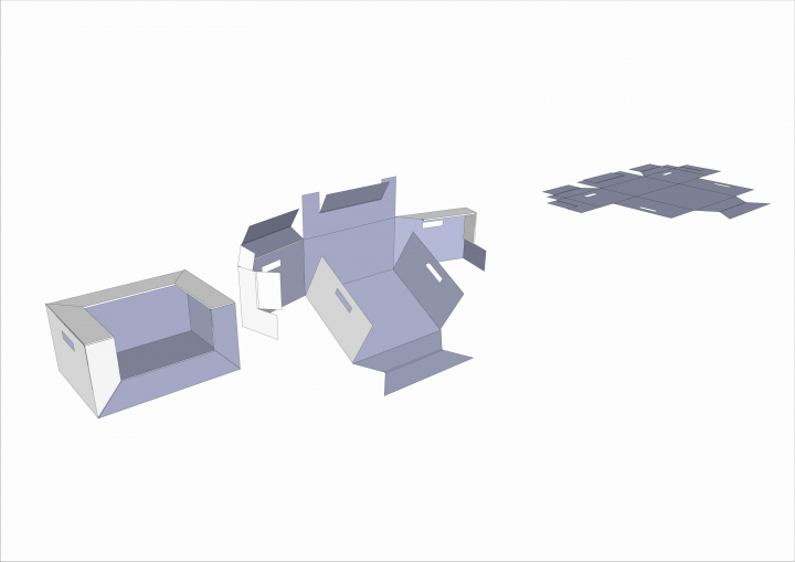

大致画了个,希望能帮到你。。。

大致画了个,希望能帮到你。。。
效果图
效果图
A02.pdf
49.1 KB, 下载次数: 74, 下载积分: 迷币 -2
结构线图,需要修改尺寸与细节收位

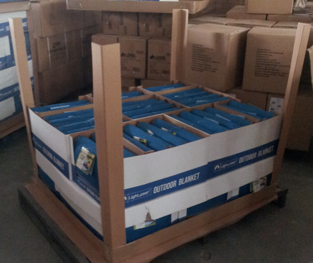

非常有帮助,谢谢大神的回复。不过这个盒子的承重如何? 我的运输方式见图,我要设计的展示盒去代替图片的展示盒

打卡板的话,正常应该是1层放4个或6个,然后堆积1100以内应该在4层高的样子。用好一点的B坑(例如K3K)材料,建议每单个可以放15kg以内,具体多少你还是做4个堆起来测试一下。要是内部摆放的产品可以作向上支撑,还可以放更重些。如果是超重的,可以适度增加一张底板和加厚侧面。
