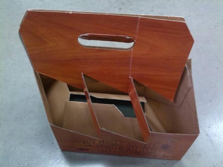

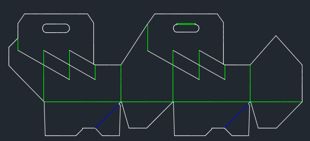

有没有知道附件的红酒盒是否用机器能够粘盒,谢谢。

发表于 2015-4-21 09:43:22 | 显示全部楼层
這真的是用來裝紅酒嗎~

发表于 2015-4-23 15:39:36 | 显示全部楼层
我们之前做过, 不过是手工粘的
208
535
发表于 2015-4-23 15:39:47 | 显示全部楼层
数量不多

 楼主| 发表于 2015-4-23 16:39:45 | 显示全部楼层
出口单走货柜的,量很大,手工很难应对。

发表于 2015-5-19 22:22:34 | 显示全部楼层
盒型结构没有问题的话,理论上是可以上机器贴的。

 楼主| 发表于 2015-5-20 10:11:29 | 显示全部楼层
请问见过什么样的机器粘盒吗,谢谢介绍.

发表于 2015-6-16 21:42:27 | 显示全部楼层
这是什么材料,怎么看是木板那样子的

发表于 2015-6-17 09:48:18 | 显示全部楼层
没有间壁的自动粘箱机就可以做,这个要到生产现场落实一下,可能要微调结构、
