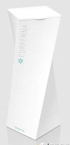

大家好,我在网上看到了这个结构感觉蛮好。这个结构感觉应该是塑料或者玻璃、陶瓷之类的一次成型的。
但我在想可不可以用白卡纸或者瓦楞纸做出这样的结构呢?
欢迎大家积极参加探讨。

这种设计是将四边棱柱的结构做了简单改动,在主体板上增加斜线设计,形成了扭结形态,扭结复杂程度因斜线数目而不同。

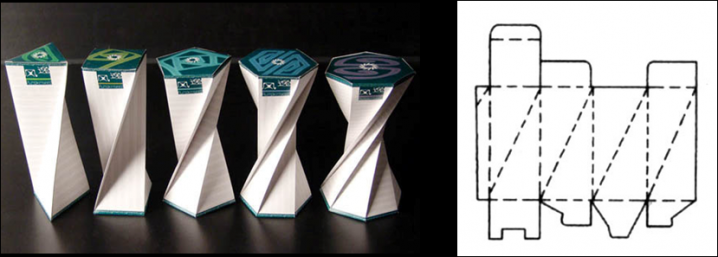

很赞!你有5、6、7边的线图给我看一下吗?

没有,类似的在盒身上设计外折内折线就可以实现嘛,做一个看看可能更明白点

 楼主| 发表于 2015-4-13 16:01:05 | 显示全部楼层
可以忘却 发表于 2015-4-13 08:32
这是包装什么的??
化妆品类的。
