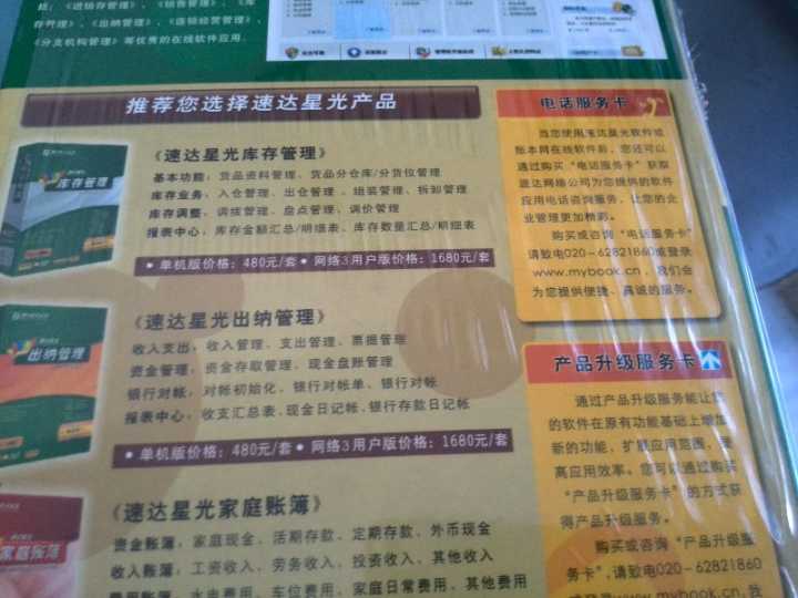

如题,做了收缩包装实验,PVC材料,厚度不知道,做完以后很不美观,有褶皱,是什么原因产生的?
是温度和速度调的不合理?还是材料剪裁太小了?
还是其他什么原因?
还有不同材料的加热时间和温度应该不同吧?有确定的标准吗?
了解的大神欢迎解答。。酌情加银哦~~

可能温度时间不够,慢慢调,多调几次

材料大致有 PE PVC POF PET OPS等
可以根据收缩比来设计尺寸
上面来看褶皱的部分可以调高温度或者降低传送带速度
我们这边做的主要是全封闭的25μ POF,有进行热封口跟上面打对穿孔排气,温度大概170左右,调速忘记了。
标准的话可以看看这个 GBT 19787-2005 包装材料 聚烯烃热收缩薄膜

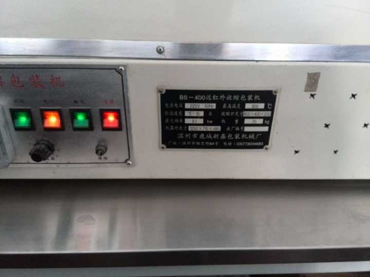

实验室的那个机器在温度比较低的时候会停止,但是没有明确的温度和速度的关系,可能说明书上会有吧~
应该是很老的机器了

温度不够,注意调节温度和速度

材料尺寸小了,温度调节的不合适!

有一边烂了,还是要求这样开口设计?如果烂了就是说明尺寸不对,皱褶说明温度不够,速度应该和温度一起调和,PVC材料要求收缩温度高速度慢,POF温度要低速度快
