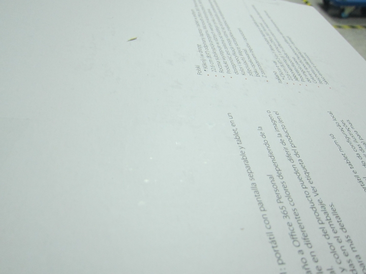

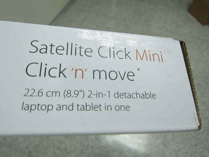

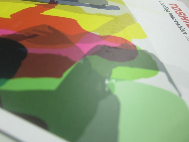

震动测试后,哑膜被磨损,局部反光,感觉想光膜了。具体如照片所示。有将测试用外箱做修改,外箱尺寸改大改小均没有用。求解答。备注:测试时是用AB楞水印外箱装10PCS彩印纸盒进行震动测试。

发表于 2015-4-9 11:11:51 | 显示全部楼层
参照的什么测试标准啊?

 楼主| 发表于 2015-4-9 11:30:31 | 显示全部楼层
震动测试后,纸盒不得被磨损

发表于 2015-4-9 14:34:52 | 显示全部楼层
用耐磨哑膜试试

 楼主| 发表于 2015-4-9 16:24:20 | 显示全部楼层
strayll 发表于 2015-4-9 14:34
用耐磨哑膜试试
公司嫌贵

发表于 2015-4-9 19:19:01 | 显示全部楼层
1:用耐磨防刮花哑膜肯定会好很多;
2:看下彩盒结构是否有细节要改善,比如盒子成型后外尺寸是否方正,相互间是否有缝隙等.

发表于 2015-4-14 10:52:43 | 显示全部楼层
如果受价格限制,不能上防刮膜/加收缩膜的话,从装箱的松紧度着手去调整下吧。

发表于 2015-4-16 18:16:38 | 显示全部楼层
我们做类似包装外面都要加大塑料袋,是不是有点奢侈
