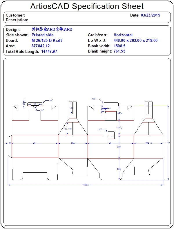

QQ截图20150401125604.png 这个尺寸是什么,纸箱内尺寸吗
签到天数: 230 天
4759
 楼主| 发表于 2015-4-1 14:31:40 | 显示全部楼层
杭城路人 发表于 2015-4-1 12:52
这个尺寸是什么,纸箱内尺寸吗
应该是,这个纸板选的是B愣3mm厚的
119
78
226
发表于 2015-4-2 18:59:35 | 显示全部楼层
142后面是什么?1/2吗?

 楼主| 发表于 2015-4-2 20:16:48 | 显示全部楼层
虎力也吞1995 发表于 2015-4-2 18:59
142后面是什么?1/2吗?
对,142.5

发表于 2015-7-17 18:48:09 | 显示全部楼层
压线尺寸:448*283*219mm;
标注的是451*286*222mm(外尺寸),artioscad有何技巧可以做到?
