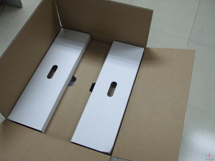

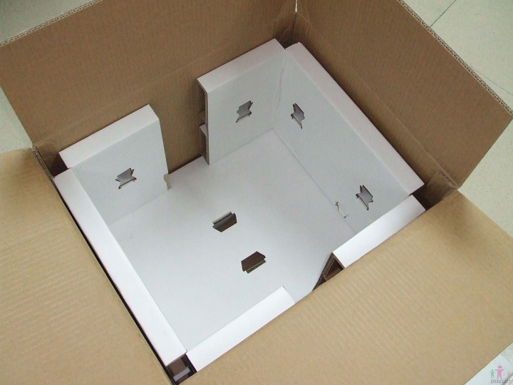

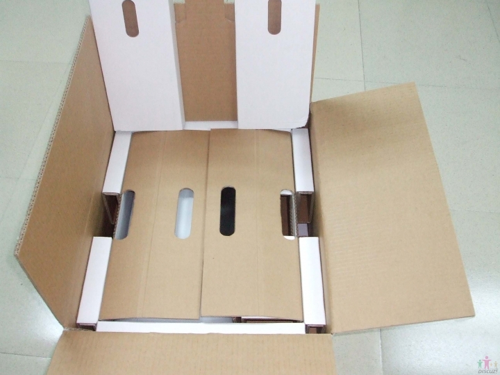

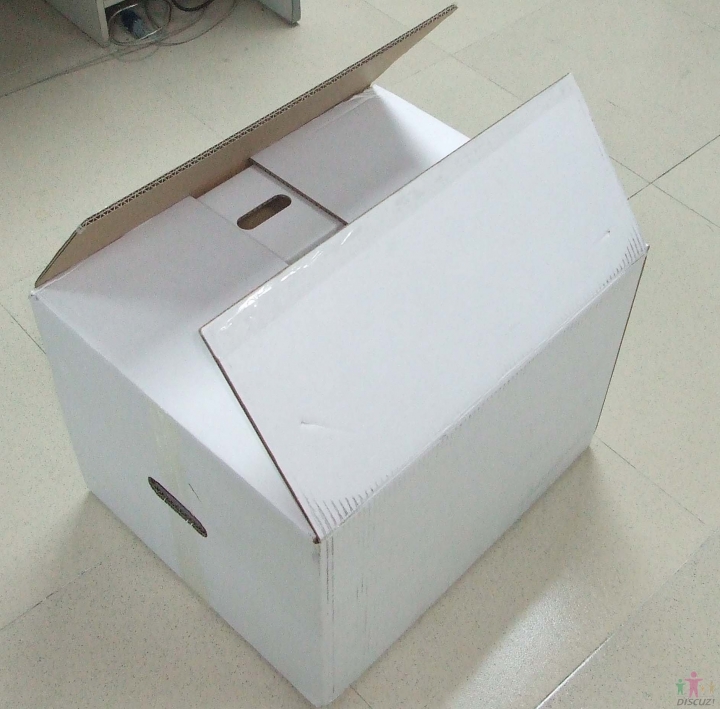

首先说下,不是我设计的,来自网络,我不过是点评下,原作者很有才~~我把这些图片放出来,也希望看到大家的看法哦~
点评:他这款缓冲包装很有借鉴性,张德类似的或者大件的包装都可以这样设计的~~嘿嘿

很好的设计,绿色环保,老外就喜欢这样的包装。
发表于 2015-3-30 15:17:42 | 显示全部楼层
包装有点复杂了,需要折的纸板太多,在保证能过包装测试的前提下,可以简化一下!

好多块啊,貌似组装有点麻烦,

不知道测试过了没

嗯,纯纸张的包装, 有利有弊, 关键得客户接受

不错,有类似情况的时候可以借鉴。
有刀模图吗,我是伸手党。

感觉包装层次分明,结构性很强,很美观;只是缓冲性能不能满足保护打印机这种脆值很高的产品,心里有点打颤,如果侧板方向跌落,感觉很危险!
不知道这种有没有公司在使用,仅个人感觉这种包装脆值低些的产品会很好,打印机这样的产品,珍珠棉,PS板包装会更好些啊。

简单,清透,很干净的包装

很专业,充分利用纸板的空间折叠来固定内装物
