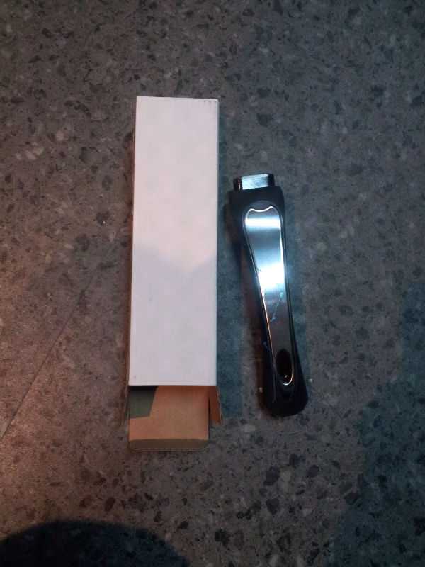

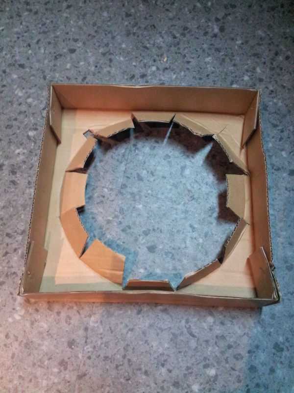

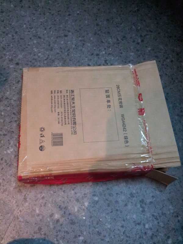

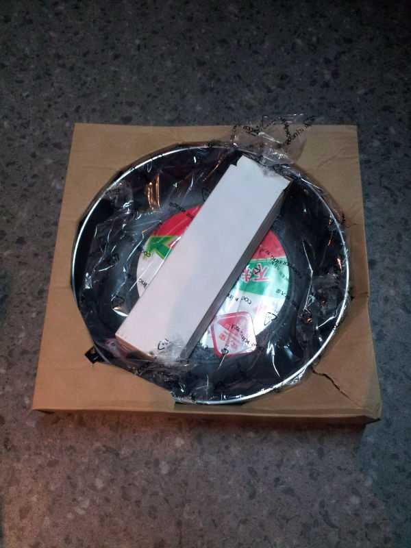

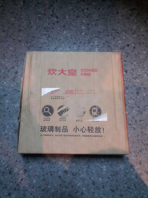

包装方式:单坑纸箱+单坑瓦楞纸板缓冲+PE塑袋,配件装单坑小纸盒。包装尺寸:30*6*30cm。纸箱有变形,瓦楞纸板缓冲轻微变形,产品无损坏!

发表于 2015-3-29 12:38:58 | 显示全部楼层
缓冲结构还好啦~~

发表于 2015-3-29 17:22:38 | 显示全部楼层
这款包装看起来很精进了,省材也环保

发表于 2015-3-29 23:13:27 | 显示全部楼层
学习了,学习了!!装锅把手的那个盒好像要比把手长不少,把手不知道会不会在盒子里面晃动,铛铛响。

发表于 2015-3-29 23:44:28 | 显示全部楼层
想问问,这个缓冲有破损,产品保护好了,有问题不?

 楼主| 发表于 2015-3-30 08:29:51 | 显示全部楼层
不会晃动,盒子做的偏小一点,把手在盒子内部卡住了;盒子的长度是根据锅内径做的,放在锅内刚好卡上!

发表于 2015-6-30 11:15:37 | 显示全部楼层
不错,把手盒里面还设计了卡位结构
