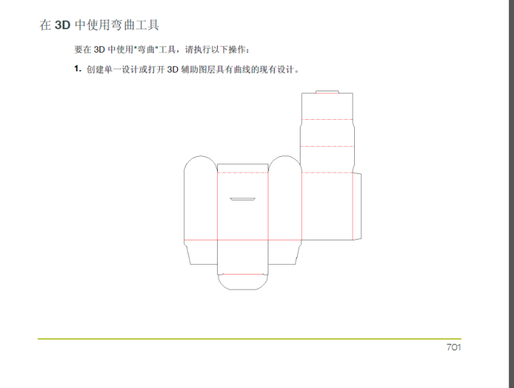

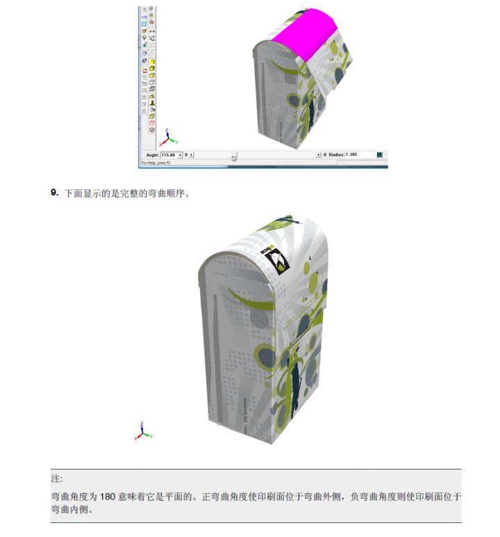

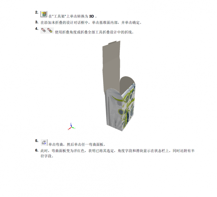

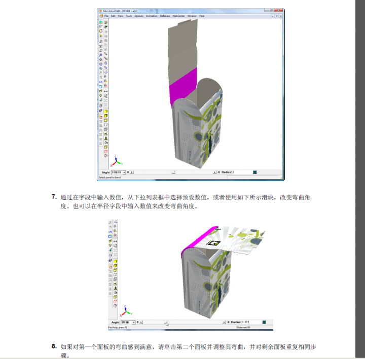

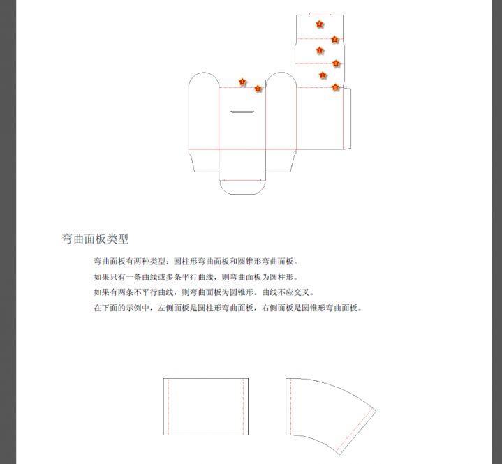

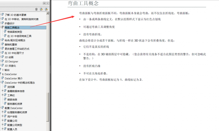

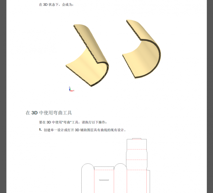

我想知道bend工具怎么用啊,真心不知道,请高人指点!好像和线型bend有关,我找到了线型可是还是不会用,请高人指点!

论坛好像发过artioscad的用户手册了,看看也就懂了的
