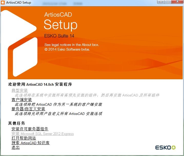

为何我下载的Artios CAD(中文版)没有典型安装呢? 到底需要安装哪些组件?
有谁可以提供下完整的安装说明呢? 谢谢各位!

发表于 2015-3-10 20:46:13 | 显示全部楼层
一般这种情况是32位系统原因,换64位系统吧!

发表于 2015-3-11 20:47:14 | 显示全部楼层
freeagain 发表于 2015-3-11 11:00
试装2台电脑还真是32位系统,再试试64位系统。谢啦!
其实你可以自定义安装的,因为sql 2012不支持32位系统了,所以要自己安装旧版的数据库

发表于 2015-3-9 15:05:57 | 显示全部楼层
数据库都到sql 2012 express版本了。
典型安装那里可能是你的系统环境还缺什么。我也只是往这方面猜,具体的也说不出缺了什么,等待高人吧。

 楼主| 发表于 2015-3-11 11:00:28 | 显示全部楼层

 楼主| 发表于 2015-3-12 09:50:16 | 显示全部楼层
你是如何安裝的? 64位系统吗? 还是重新装的数据库?
32
84
发表于 2015-3-12 10:38:59 | 显示全部楼层
64位的 直接装上的呀
