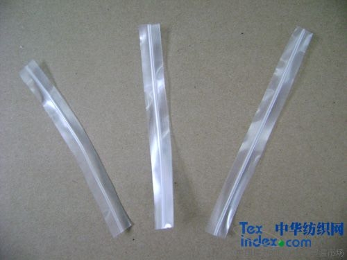

日常生活中,经常会碰到密封袋,最近对一个密封袋进行检测时发现,带的两侧的开袋力大小有天渊之别,同事解释说是密封拉链的结构造成的,论坛内有没有这方面的专家可以解释一下呢?

首先赞下楼主细微的观察力,能发现问题并且能思考,我很愿意回答这样的问题~~
原理其实很简单:假设那个自封拉链是竖着放,从上往下打开易打开,从下往上难打开~~那么在上的那个扣槽的边缘要比下面那个边缘长很多;这就是原因~你从上往下打开的时候,上下正好形成一个剪切力,很易打开~~如果你从下面往上打开,上边的边缘会在拉链缝隙处顶住,你很难打开~~不知道你理解否?
