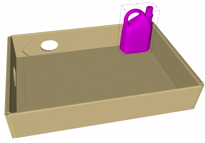

已成功将.obj格式文件导入雅图ver.14中,其他版本未尝试。
补充内容 (2015-4-26 16:37):
13楼已上传.obj和.wrl原文件。

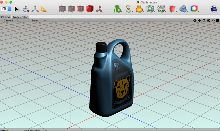

3D模型文件格式。由Alias|Wavefront公司为3D建模和动画软件"Advanced Visualizer"开发的一种标准,适合用于3D软件模型之间的互导.
这是百度上说的。对3d软件用的不多,但我想大部分的三维软件应该都可以导出为.obj格式吧。
我上面的例子是用cheetah软件导出的,现在改用cinema 4d了,已验证亦可导出obj格式。

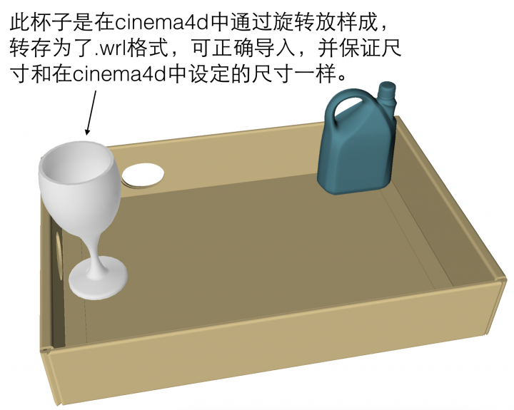

发表于 2015-4-17 20:43:08 | 显示全部楼层
no543216789 发表于 2015-4-11 15:48
看ESKO官方说可以使用 3dmax等工具设计形状,朋友你有试过吗。3DMAX里面的形状都是用挤出、车削、2维转3 ...
除了.obj格式外,雅图可以正确导入.wrl格式文件。这种格式应该也可以由大多数的3d软件转存而成,3DMAX应该也不在话下。
见下面

发表于 2015-4-17 20:47:54 | 显示全部楼层
图片如下 呼呼
格式
格式
