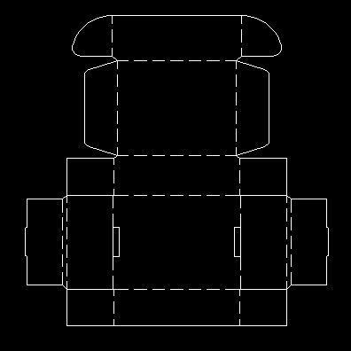

最近公司收到客户反映,彩盒由于有产品从盒底脱落的情形,不知有没有相关的检测标准,请有经验的大伽指导一下?或提供一些参考资料,谢谢!

首先感谢你的解答,谢谢!可能我没有表达清楚,我的意思是锁底或者插底的盒底在结合时,如果不是很牢,承受重物时,盒底会开,以致于产品落下,我是想知道有没有检验盒底结合处坚固度的检验标准,或者有没有好的方案避免这样的问题?谢谢

发表于 2015-2-10 10:39:25 | 显示全部楼层
是什么盒型,什么盒底ne ?说清楚啊
签到天数: 199 天
59
5194
 楼主| 发表于 2015-2-10 11:19:04 | 显示全部楼层
就是这种盒型

 楼主| 发表于 2015-2-10 11:26:32 | 显示全部楼层
图版这么小再发一个

发表于 2015-2-10 11:29:14 | 显示全部楼层
有可能是盒底结构问题吗?

 楼主| 发表于 2015-2-10 12:41:13 | 显示全部楼层
有可能是盒底结构问题吗?
是的,有没有盒底坚固度的检验方法或标准?

发表于 2015-6-26 09:52:29 | 显示全部楼层
盒底结构貌似是0201纸箱的结构方式,没有插锁的呀,只能靠粘合或者胶带了。
你可以做震动试验看看震动后的盒底强度吧
