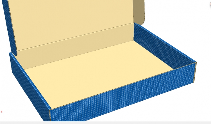

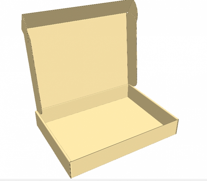

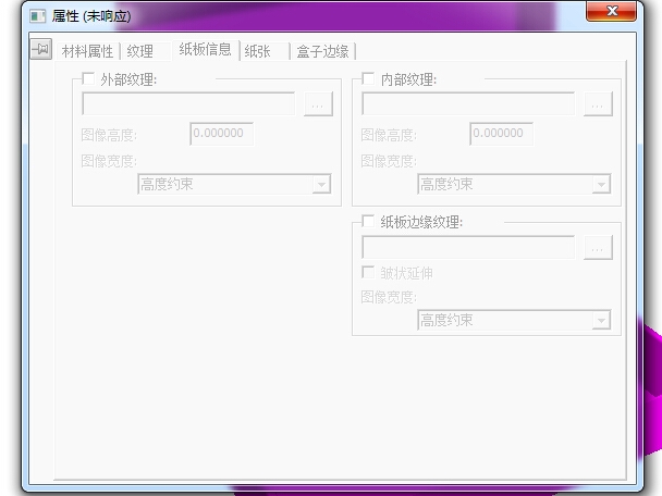

上图   QQ截图20150203170704.jpg 请问肿么贴图啊   是在属性里面吗  如图 QQ截图20150203170900.jpg 我之前贴过  全挤在一块 QQ截图20150203171126.jpg 不知道能不能像3d max 可以截选 移动的

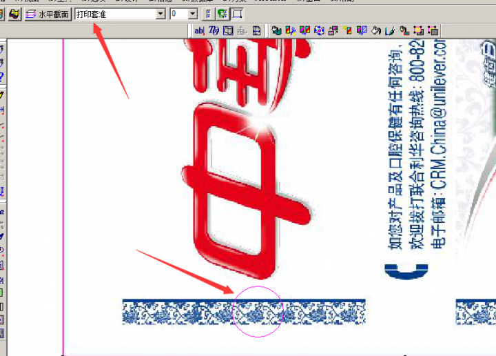

要贴图需要把图片放在“标签图像”图层,如果要移动校对贴图,需要在贴图上画一个圆圈或方形,设置为“打印套准”,这个圆圈或方形与贴图的相对位移,就是贴图在成型后物体上的位移。这个圆圈就是对准3D物体中心的,也就是说在贴图上,把这个圈看作是3D物体。另外3D物体上不需要做改动。额。。。。还是看图吧:

原来你以前都是在纸张属性那里改纸张纹理来实现贴图功能。

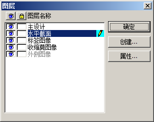

纠正一下:“图形”图层对应的是纸盒结构的贴图,“标签图像”图层对应3D物体贴图,所以你的图片放在“图形”图层
