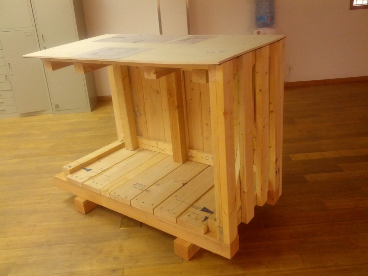

此为办公室样品,是框架箱结构但涉及三种,一是胶合板为箱板,二是实木为箱板,三是重型包装箱的堆码。
根据前两种结构相关组成部分或者名称可以参照我之前发的《GB框架箱中英文对照》
第三种情况目前在国内用的比较少,公司的设计堆码顶部承重1T/平方。但是如图的承重远远大于这个标准,内部有使用辅助立柱。
按HPE标准此框架箱结构用于1T以上装载。
