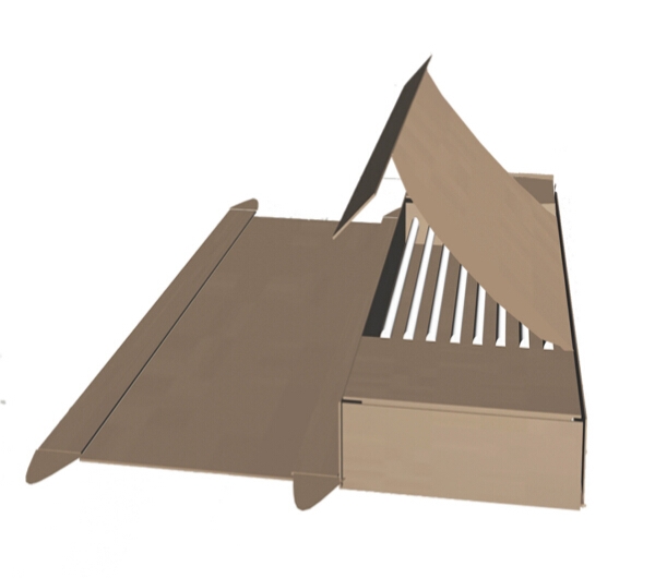

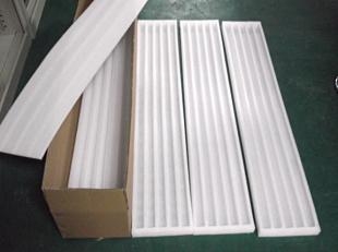

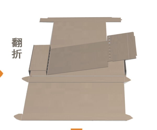

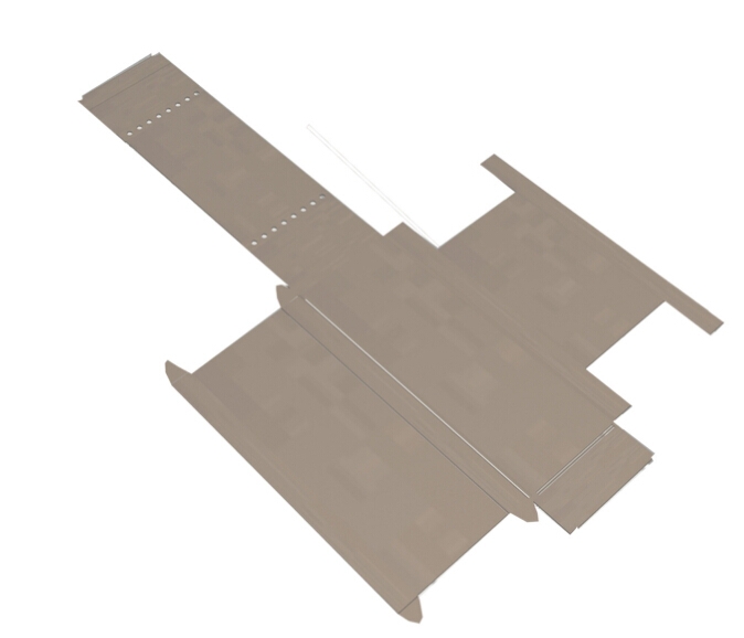

    这是之前自己设计的灯管包装设计  作为比赛用的 不过没得到奖  当时全是靠自己做的  感觉很迷茫   不知道做的到底算个什么水平  不过自我感觉确实一般  没什么特 不过不管好还是不好 总是希望能有人给指点一下   1.jpg 2.jpg 3.jpg 下面有卡槽插入固定的 4.jpg    盖住灯管的是个弧形 做的是弧形缓冲。 最后盖子盖上就行了  做出这个设计后  自己也思考了些   目前的灯管包装基本都是独立包装的  个人感觉缓冲一般  或者是用珍珠棉几根包装 类似这种 8037445.jpg   (珍珠棉环保吗 ) 不知道自己设计的包装盒 在成本上和现有的(珍珠棉)到底怎么样   总之 我觉得设计一款包装盒 要考虑很多东西  现在思绪有点乱 哈哈- -
    综上  求各位大神 各位前辈 吐槽 指点    ~~~~不枉费当时确实辛苦的做啦  三克油

1:聚乙烯发泡棉,又称EPE,珍珠棉,环保材料。不能开模。2.:从图片上看,这个盒子的自身强度可能不够,不能直接做运输箱子用。还有灯管插入圆孔后,灯管直接接触到纸盒外侧纸板,两端的缓冲也不够,灯管受冲击容易损坏。愚见

1盒子的插舌有些问题
2这种结构纸内衬的缓冲性能不够,可考虑结合EPE
3装卸似乎不太方便
4盒子的形状和尺寸导致了生产成本会比较高
拙见

我也觉得成本会比较高 当时比赛的时候 老师说只许用纸  最好一纸成型。。  被深深洗脑了==

一纸成形固然好,但有地免不了更费料, 得不偿失, 还不好且不好折,将外盒和内部固定材分开会更好一些

1 你这个设计是通不过测试的可能性很大,因为看不到灯管脆弱的部分得到有效保护;
2 你这样一纸成型,其实在实际生产中会浪费很多工时,会被KO掉的方案;
3 原包装EPE属于环保材料,因为其可以回收重复利用~~这个虽然材料贵点,但是装配工事和保护都比你的设计要安全点~~

   那时候哪懂什么实际生产   老师检查也只检查平面的  我们学生就是凭理论设计出来 也不会考虑成本什么
