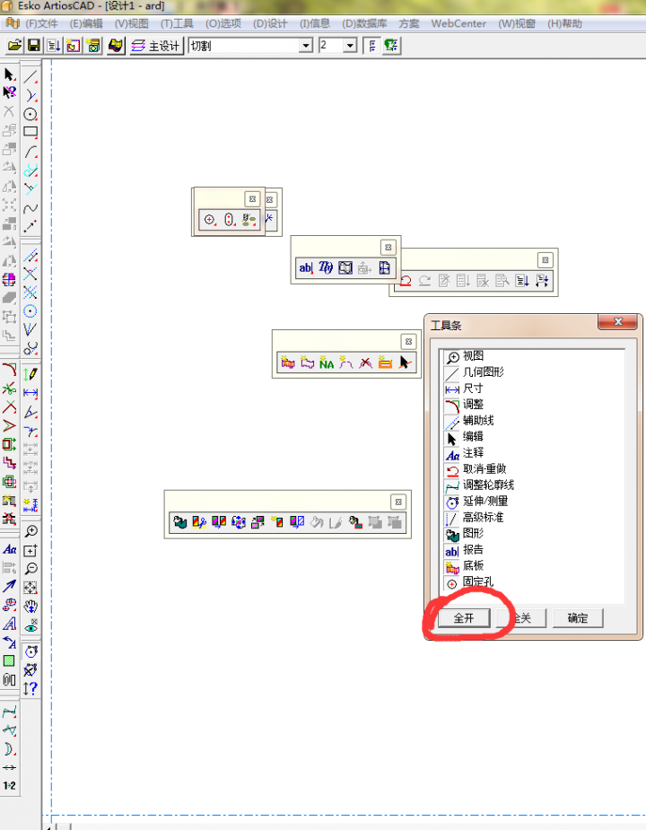

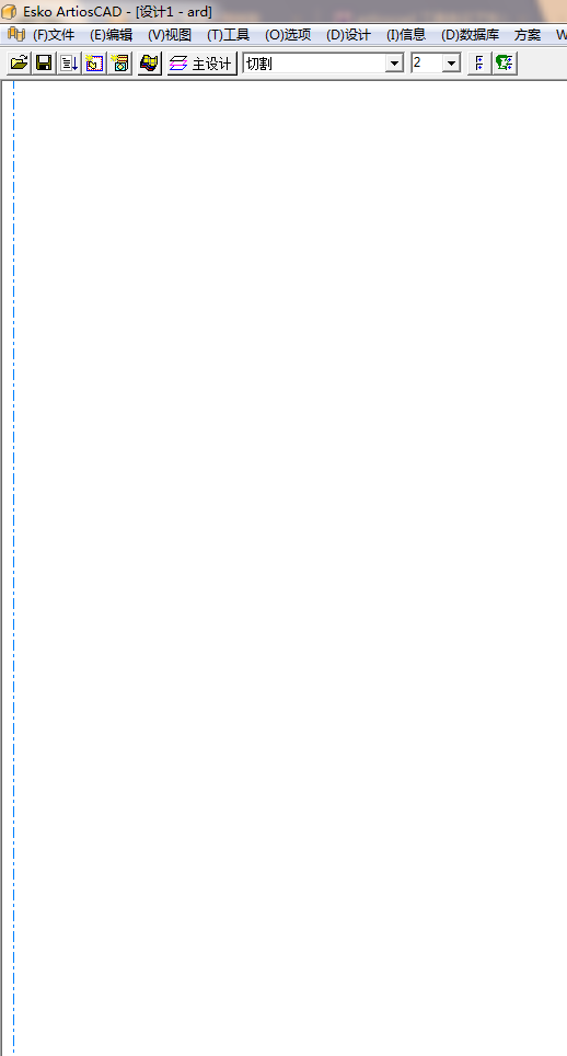

相信大家有时候会碰到ArtiosCAD 左侧工具栏全部不见了,怎么办呢,哪里调出来?

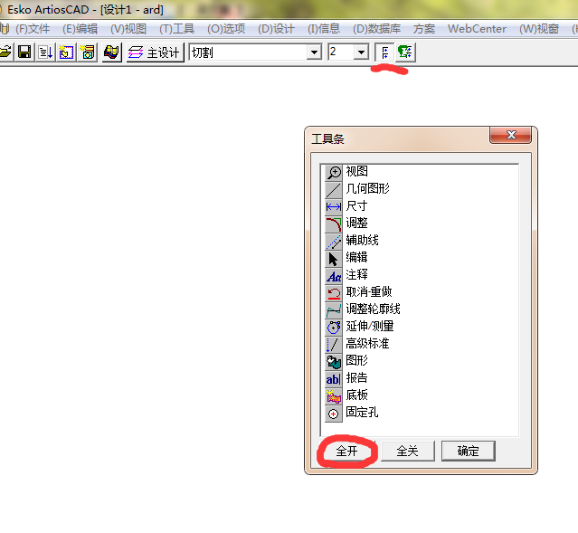

工具栏绿色小人头左边那个按扭,然后全开
看了下图,就简单了
工具栏不见了
工具栏不见了
点小绿人边上的“+”
点小绿人边上的“+”
全开
全开

软件界面上的一些面板的开关。找找总是在的。

还有一种方法,设置后好,自己喜欢的工具条风格以后,点击视图>>存储工具栏设置;以后找不见,还在视图 》恢复工具栏设置   就很快找回自已原来的风格啦~~
