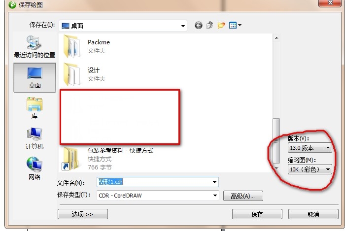

     CorelDRAW有这样一个问题,就是自己做好的一个设计图片然后发给别人之后,他怎么也打不开图片。折腾了老半天才发现,原来是因为软件版本不同所导致的问题。因为低版本的软件不能打开用高版本软件做出的图片文件,而高版本软件不受版本限制,都能打开低于他的版本软件做出保存的文件。
    今天所要讲解的就是CorelDRAW软件中X5版本文件转换为X4或者更低版本的文件。一般打印店现在都用的是X4版本的软件,拿着X5版本做出的图片文件,都不能打开!这几天我深有体会,单位设计师跟走潮流,用的是最新版本的软件,出了图片之后也没注意直接拿起打印店,都打不开,而且跑了好几家都一样!这大热天的真是受罪,最后实在没办法了,还是回去把文件的版本转换了一下,全都转换为X4版本能打开的14版。为了给大家提个醒,我已经把转换版本的简单步骤整理了下,让大家少吃点苦啊!
    首先电脑中有CorelDRAW X5版本的软件,正版或者破解版甚至是试用版的都可以,打开之后直接把需要转换的文件拖到软件里面之后,点击文件—>另存为—>版本:14.0版本(或者更低版本)—>保存,其中选择版本时不能高于14.0版本。因为X4版本软件只能打开不高于14.0版本的文件,而X3版本软件只能打开不高于12.0版本的文件,而X2版本的软件只能打开不高于9.0版本的文件。

软件版本的问题挺普遍的,我公司设计师用的软件版本就不统一,文件流转时就有打不开的问题。低版本的软件不能打开用高版本软件

软件的版本问题经常有陷阱。
最诡异的一次是ai文件,当时流行cs2和cs3的版本,客来文件是cs2的,同事用cs3打开,按道理应该没有问题,高版本打开低版本的文件嘛。但是最后印出来发现一个色块整个消失了,查了半天才发现操作没有问题,文件没有问题,程序打开转出之后出现问题了。
所以公司碰到这种问题一般要求客来是什么版本的,就用什么版本的程序打开。

我这经常碰到,CDR X5转X4有的线条不见了,太坑了,后来要求供应商全装我们一样的版本软件
