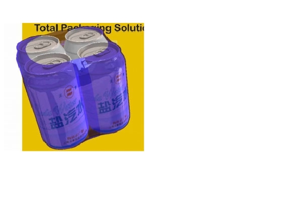

用solidworks可以做出这样的效果吗?

SW绝对可以得到这个效果的,哈哈~~不过这个软件我是不太懂得,我一般用V的

其实主要是建模问题,不知道哪款三维建模软件做这样的薄膜更好一些?我现在主要用solidworks和ProE

esko的studio toolkit就是专门做包装标签和收缩膜的,楼主有建模的经验,用SW或PE建好啤酒瓶模型,导入到studio toolkit,在toolkit里面做外面的那个包装收缩膜,这个比SW中做要好多了,而且还可以在DP中矫正设计图案在收缩膜收缩后引起的变形。

非常感谢!看了下软件介绍,应该就是我想要找的
