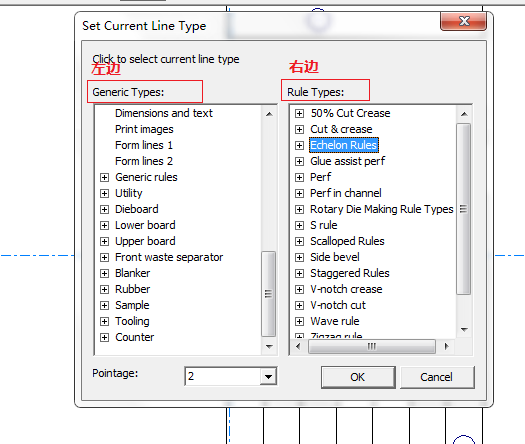

有个问题ArtiosCAD线型选择的时候左边一个选项,右边也有一个选项。这两个是什么关系?一直没搞明白,平常用的就是压线,切线,别的很少用到。

其实这个中文版翻译的很不恰当。左边实际为『通用线型』(如常用的裁切刀、压痕线等),右边为『特殊线型』(如拉链刀,点齿刀等)

呵呵,通常只用到3种线,cut, crease, reverse crease
