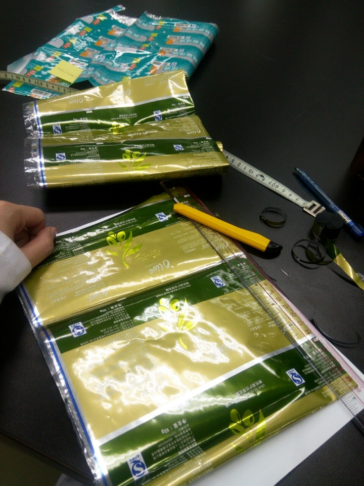

图中铝箔袋铝箔袋参数为 材料:PET12/AL7/PET12/PE40 现在我想请教下迷哥和其他大神,你们对于这些铝箔袋一般有什么测试项目,能否分享些测试方法和相关国标,谢谢

我现在在客户端,我能知道的测试告诉你吧,不过相关标准忘记了,我们现在测试也是第三方测试的,标准你度娘一下;
1 软包材尺寸规格测试(厚度,宽度等等);
2 软包材热封强度测试(比较重要);
3 软包材剥离强度测试;
4 软包材摩擦系数测试;
5 软包材水汽透过测试(密封性能);
6 软包材水煮实验测试(按需要)
7 软包材溶剂残留测试
8 其他测试(涉及具体产品性能)
希望能帮到你,谢谢.

果然高手,最后我们还加了个氙灯老化测试表面油墨了

迷兄比较全面了,通常做以下密封性和封口,医疗上用的要做重金属粒子还有加速老化。
