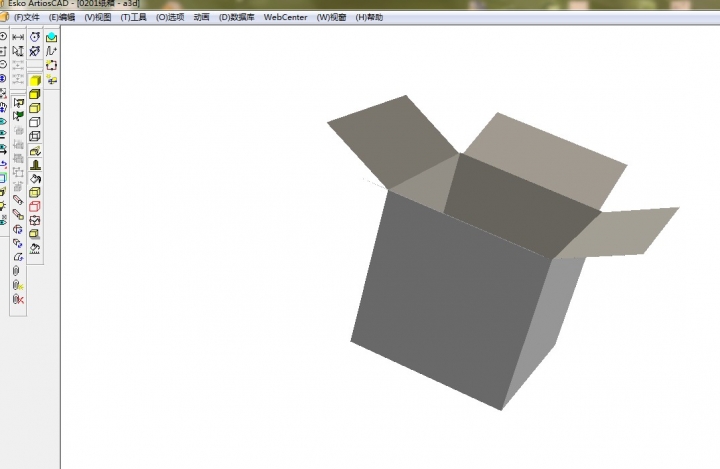

请大神给我看看,是不是我画错了,刚学这个。

看了一下,有几个待修正的地方:
1  材质不对,应该选瓦楞材质,材质厚度对尺寸有影响的:
2 单位不对,你采用的是in,最好采用公制单位mm
3 不能转3d,是否没选基准面,或者软件安装有点问题~~

 楼主| 发表于 2015-1-15 15:08:12 | 显示全部楼层
Packme 发表于 2015-1-15 14:51
看了一下,有几个待修正的地方:1  材质不对,应该选瓦楞材质,材质厚度对尺寸有影响的:
2 单位不对,你采用的 ...
谢谢packme哥。应该是设置不对。

 楼主| 发表于 2015-1-15 15:18:22 | 显示全部楼层
2 单位不对,你采用的 ...
packme哥,我改了材质,也改了米制,为什么转成3d的还是一张平面纸板
发表于 2015-1-15 15:52:22 | 显示全部楼层
你3d放大看,就是双瓦楞阿~~

 楼主| 发表于 2015-1-15 15:59:39 | 显示全部楼层
Packme 发表于 2015-1-15 15:52
你3d放大看,就是双瓦楞阿~~
双瓦楞怎么了,不能成型吗

 楼主| 发表于 2015-1-15 16:02:29 | 显示全部楼层
你3d放大看,就是双瓦楞阿~~
我把参数设置到折叠纸盒-米制-纸板选E瓦楞纸。是这样设置吗
发表于 2015-1-15 16:29:45 | 显示全部楼层
按F5,重新设置材质,选B瓦,单位换成mm,转3d ,这个要比原来的大~~
发表于 2015-1-16 09:17:44 | 显示全部楼层
epackmage 发表于 2015-1-16 09:13
好像跑题了吧。。
3D能不能成型 与 材质什么什么的没有关系的。
只是成型的好不好与他们有关系。
有时候刀线不闭合或者他不点基准面也没办法成型啊~~

 楼主| 发表于 2015-1-16 13:16:16 | 显示全部楼层
好像跑题了吧。。
只是成型的好不好与他们有关系。
怎么进行折线定义啊 。在哪个工具里。
