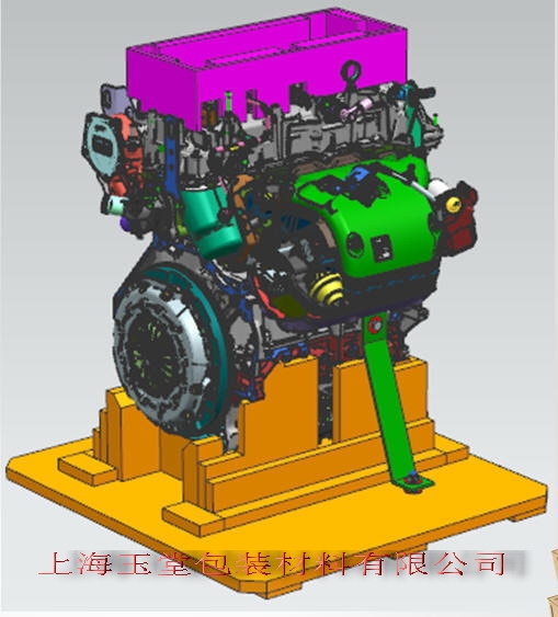

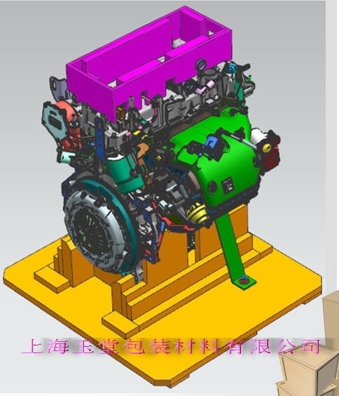

最近做的一款通用汽车发动机包装设计,新人发贴,请多关照。

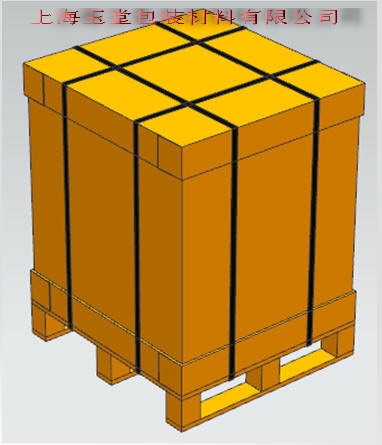

楼主功力深厚啊,什么三维软件画的?还有你外箱用的蜂窝纸板箱吧.发动机很重的~~

 楼主| 发表于 2015-1-13 16:20:42 | 显示全部楼层
7层重型瓦楞纸板     胶合板托盘    固定钣金
补充内容 (2015-1-13 16:22):
UG NX

发表于 2015-1-13 16:40:13 | 显示全部楼层
这个方法我们在一个客户上采用过,借助辅助料的固定方法。

发表于 2015-1-14 09:40:07 | 显示全部楼层
发动机也是你画的?楼主机械能手啊

 楼主| 发表于 2015-1-14 10:09:52 | 显示全部楼层
dingtao1989 发表于 2015-1-14 09:40
发动机也是你画的?楼主机械能手啊
客户提供JT格式文件,200M大小,一般电脑配置拖不动。
我要是会设计发动机,谁还会干包装这行
