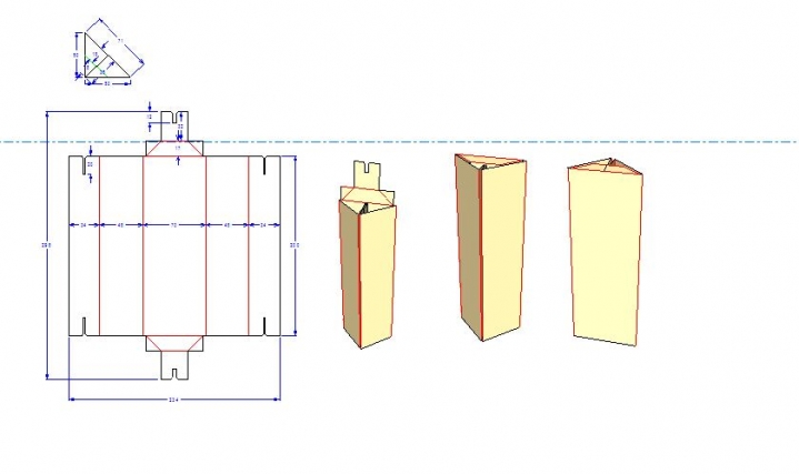

三角柱型瓦楞纸箱是箱体与角衬一页成型,瓦楞纸箱的四个角隅形成三角柱或直角柱结构,从而使抗压强度提高20%-50%。三角柱型纸箱有托盘和密封型两类,并有多种箱型可供选择。与一般瓦楞纸箱相比,三角柱型瓦楞纸箱在标准状态下,抗压强度可提高20%-30%,高湿状态下提高40%-60%;箱体不会发生凸鼓现象,在潮湿状态下尤其明显;从结构上看,角隅部分比较坚固,所以跌落冲击与振动时,内装物破损率极低;施加负荷时,纸箱变形稳定,不易引起堆垛坍塌;托盘型三角柱瓦楞纸箱的销售陈列性好。
改进后的
改进后的

刀版图的瓦楞方向应该竖向还是横向?是否会影响到整体结构的强度?
272
 楼主| 发表于 2015-1-15 21:30:49 | 显示全部楼层
有一定影响,,,,,,,,,,,,,,,,,,,,,,,,,,,,,,
