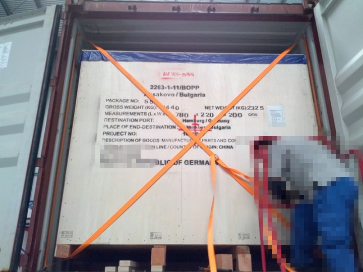

  一个简单的集装箱装箱固定。图片中涉及两种方案,大家可以先看看。
  当然其实这样的装箱一般都不用固定,整个设计都是根据集装箱来设计的。
  大神们可以提些你们的建议!谢谢!

 楼主| 发表于 2015-1-26 15:21:27 | 显示全部楼层
tianguokuihuayu 发表于 2015-1-26 14:28
捆扎带强度可以哈,抵木的设计可以出口吗
可以的,出口许可有两种情况,一,本身木头是经过热处理或者说是出口许可,二,港口统一热处理。

 楼主| 发表于 2014-12-22 10:01:38 | 显示全部楼层
Packme 发表于 2014-12-21 14:11
一般防护网也用的比较多的,不过防护网用的是比较零散的货物运输~~
是的,像箱子在集装箱内的固定,国外都是以打包带为主。但是在国内都喜欢用木头

发表于 2014-12-21 14:11:39 | 显示全部楼层

发表于 2014-12-23 13:54:23 | 显示全部楼层
两种方案?我怎么就看到一个“绑带”?

 楼主| 发表于 2014-12-23 21:31:13 | 显示全部楼层
yezhuma_cn 发表于 2014-12-23 13:54
两种方案?我怎么就看到一个“绑带”?
还有抵木啊,用16cm的钉。排枪打的

发表于 2015-1-26 14:28:55 | 显示全部楼层
捆扎带强度可以哈,抵木的设计可以出口吗
